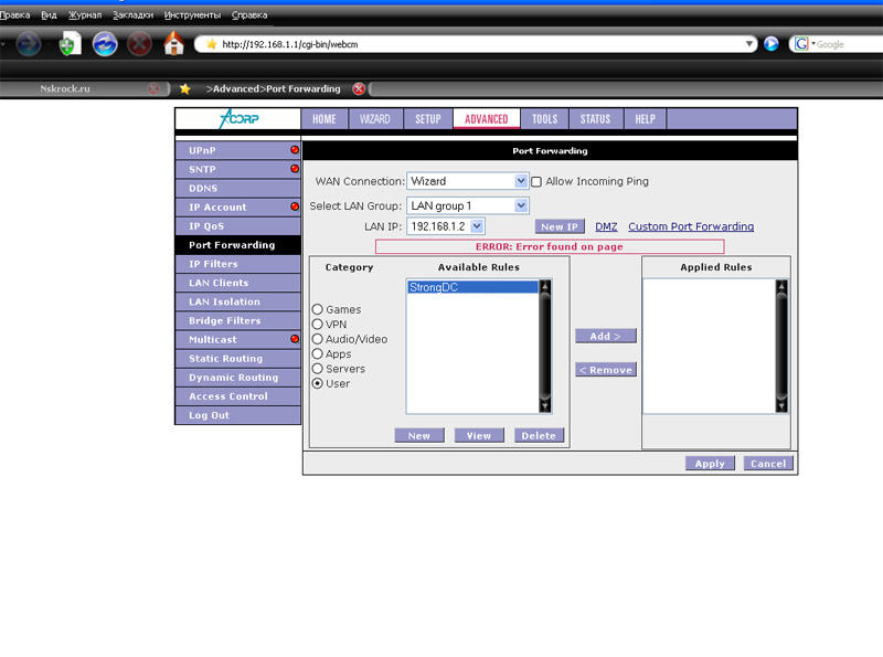

Вообще этот мопед какой то странный в плане мапинга. то, что после перезагрузки порты приходится мапить снова я уже привык. это не составляет особого труда... но вот недавно вылезла такая хрень:
что делатЬ? головой об стенку бился. не помогло
 Размер файла:  129.05 KB
 Просмотрено:  323 раз(а)
Сайт
АльтернативщеГ
СообщениеДобавлено: Вс 6-01-08 : 00-20    Заголовок сообщения: Ответить с цитатой
то есть при попытке добавления портов в активные вылазит такая красная хрень.
Tools -> System Commands - Save All делали?
Попробовать сбросить к заводским настройкам, и настроить заново.

Чтобы после перезагрузки порты не приходилось мапить заново, нужно прописать статический ip для твоего мака. На вкладке LAN Clients поставь галку Reserve и ткни кнопку Apply. Сохрани настройки и радуйся. У меня такая же байда была, только модем не 120, а 422. В моем случае оказалось что нужно инструкции читать более внимательно, там об этом пишут.
