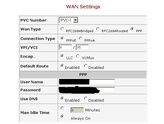

СообщениеДобавлено: Ср 6-12-06 : 12-28    Заголовок сообщения: MT880, автоматом PPPoE не поднимается Ответить с цитатой
После восстановления заводских настроек сама PPPoE перестала подниматься при включении модема... Надо ручками кнопку жать. Надоело Smile
Кто что может подсказать Smile

попробовать ещё раз заресетить
И скриншот настройки PVC для инета твоей в студию (Логин пароль замажь)

У тебя все так же как на скрине?

Точно так же... Только полоски, замазывающие логин и пароль другие Smile

у меня такая проблема, не могу поднять PPPoE, бриджем работает на ура а через PPPoE не соединается, настройки такие же как и на скрине выше. Не смог решить проблемму с момента подключения(1 год назад), в 062 сказали(давно, когда подключился) чтобы поставил мостом и не мучился, сейчас нужно решить эту проблемму, может кто что пожскажет?

Я сам новичек в этих вопросах, но у меня заработал модем в режиме роутера, поигрался с параметрами VPI/VCI=0/33
Теперь работает.

В новосибирске роутер на 8/35
Если модем к примеру Huawei
там еще нужно отметить Default router
без марки модема сложно что то посоветовать.
