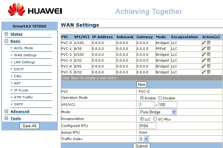

Reline Форумчанин
Вот поле, посмотри пожалуйста,может быть PVC не верно записано?
Reline Форумчанин
| Или может быть я не то поле редактирую?На сколько мне известно PVC-0 - это поле по умолчанию!? |

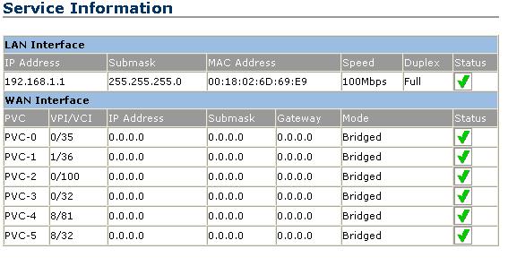

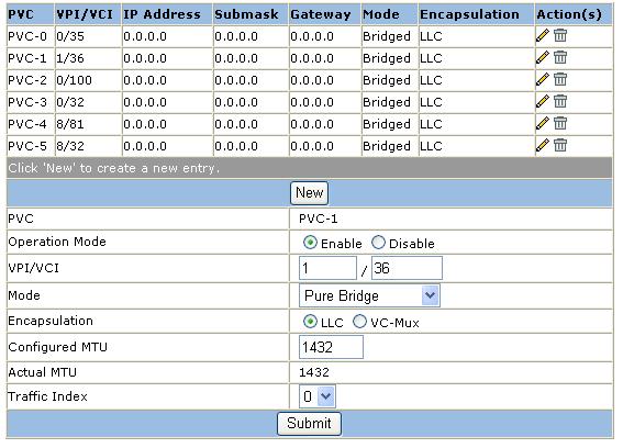

Reline Форумчанин
Все сделал по этой интрукции!
Вот результат моей настройки
Вот показамия статистики
Но все ровно при подключении ошибка 678!!!будь она неладна
Логин и пароль ввелл 100% правильно,в этом нет сомнений!Может быть еще какая нибудь другая причина? |
Музыкант Админ
Reline
ай я ошибся там для ИПТв vрi\vсi. для инета надо 8\35
исправь 1-36 |
