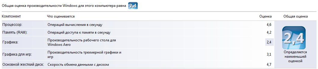

offtop
А скажи какую оценку виста дает твоему ноуту
Flash3D
СообщениеДобавлено: Пн 10-12-07 : 02-42    Заголовок сообщения: Ответить с цитатой
 Размер файла:  45.76 KB
 Просмотрено:  557 раз(а)

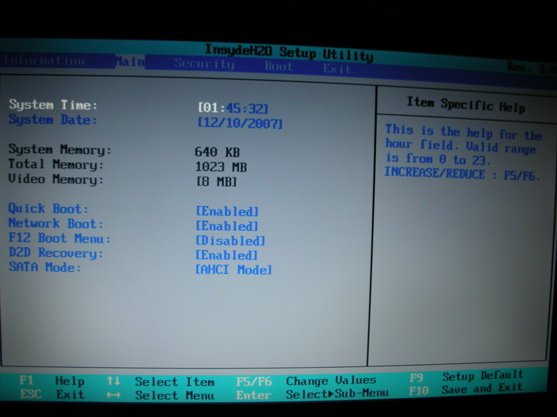

Flash3D
СообщениеДобавлено: Пн 10-12-07 : 02-50    Заголовок сообщения: Ответить с цитатой
Вот что показывает BIOS.
 Размер файла:  96.1 KB
 Просмотрено:  543 раз(а)

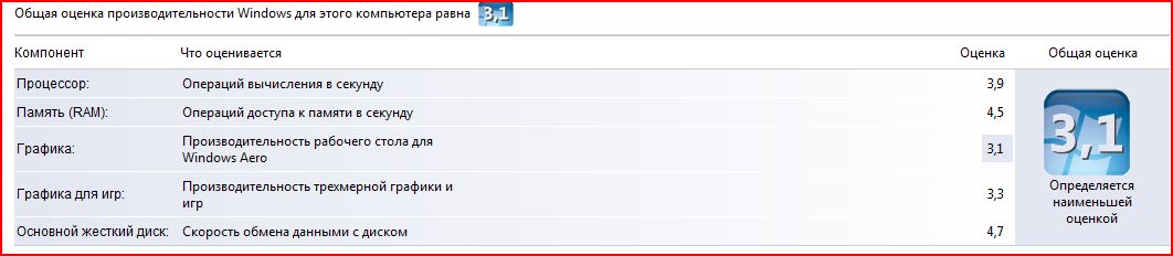

СообщениеДобавлено: Пн 10-12-07 : 03-13    Заголовок сообщения: Ответить с цитатой
Смотри, Acer 5315 - Такой же, виста хоум премиум, процессор - Целерон 1,7.
Видео кажется точно такая же прям.
Прикол прям.
Может попробовать тебе дрова обновить ?
 Размер файла:  52.02 KB
 Просмотрено:  587 раз(а)

А что насчет BIOSа можете подсказать? Синии строки менять можно,серые - нет. может это как-то в настройках делается? но я не нашёл. И ещё вариант - может просто тупо снести висту,да поставить XP или лучше не будет?
Urg
Лорд Мира
СообщениеДобавлено: Пн 10-12-07 : 12-48    Заголовок сообщения: Ответить с цитатой
я вообще не понимаю-нафига на этот ноут ставят висту? но гемороя может вылезти еще больше, если попробуешь ставить ХР, хотя...могу и ошибаться...

Flash3D Если поставишь ХР - начнется геморрой с дровами. Хотя, думаю, он будет недолгим. Но на самом деле, я тебе еще раз говорю - видеопамять тебя не спасет. По двум причинам: видяха - "недо"-видяха (касательно игр), и оперативная память слишком тормозная по сравнению со встроенной памятью. Смотри, на обычной видяхе почему идет игра быстрее, если встроенной памяти - больше? Потому что больше текстур влазит в память видеокарты. А те, что не влазят, лежат в оперативке. А у тебя они что так в оперативке лежат, что так - то бишь они все равно лежат в тормозной памяти. Поэтому не заморачивайся с выделением памяти.
Кстати, такой результат в висте может быть потому, что этот вистовский тест у меня дома недостаточно нагрузил процессор, чтобы он поднял множитель и на всю катушку отработал. То бишь комп на энергосберегающем режиме тест откатал - вот и 2,4 балла. А когда 3,1 - это комп каким-то процессом уже был "ракочегарен". Поскольку балл - за видяху, то либо во втором случае она успела отхапать себе память до теста, а в первом случае она копировала из основной части оперативки данные в свою область - на этом время потерялось. Если сразу на второй раз тест запустить - было бы у обоих 3,1 наверняка. Но и то, кстати - это тест настолько корявый... Мой комп он в 4,5 оценивает. Комп друга (Атлон 64 2,8, GF7600, гиг оперативы, частота шин вообще намного меньше) - тоже в те же самые 4,5. Когда у него крайзис на максах даже не запускается, а у меня - не тормозит (1024х768, все настройки - в максимум). Так что вистовский тестик ну очень относительный.
