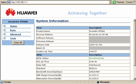

СообщениеДобавлено: Чт 6-12-07 : 13-37    Заголовок сообщения: Ответить с цитатой
System Information
Item Description
Product Name SmartAX MT880
Physical Address -----
Software Release V100R002B025
Firmware Release E.37.5.40
Release Date (2007-03-30)
Batch ID RCC1P6.025.E37540

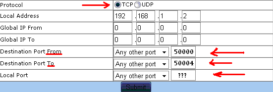

СообщениеДобавлено: Пт 7-12-07 : 22-01    Заголовок сообщения: Ответить с цитатой
Подскажите как промапить порты для своего ФТП, вот те порты которые в инструкции к Serv-U предлагаются:
TCP 21
TCP и UDP диапазоны 50000 – 50004 и 32769 – 32784
Вот моя прошивка, подскажите!
Foxiks
СообщениеДобавлено: Пт 7-12-07 : 23-00    Заголовок сообщения: Ответить с цитатой
Basic->NAT->Redirect->New
Alexandr_
СообщениеДобавлено: Сб 8-12-07 : 12-42    Заголовок сообщения: Ответить с цитатой
Cпасибо -> Попробую!
Alexandr_
СообщениеДобавлено: Вс 9-12-07 : 22-00    Заголовок сообщения: Ответить с цитатой
Как сделать "диапазоны" ?:
TCP диапазон: 50000 – 50004 и UDP диапазон: 32769 – 32784
Если можно со скринами!
Alexandr_
СообщениеДобавлено: Вс 9-12-07 : 22-15    Заголовок сообщения: Ответить с цитатой
From - To - Это и есть диапазоны? Если так, то какой Local port
smileman
СообщениеДобавлено: Пн 10-12-07 : 18-36    Заголовок сообщения: Ответить с цитатой
я бы тоже хотел знать, все по-разному говорят - всё равно никак
а так обычно говорят или оставь таким же или ставь порт с которого начинаешь, в твоём случае 50000
Alexandr_
СообщениеДобавлено: Пн 10-12-07 : 19-49    Заголовок сообщения: Ответить с цитатой
Ммммм.... да... будет времечко испытаю...
