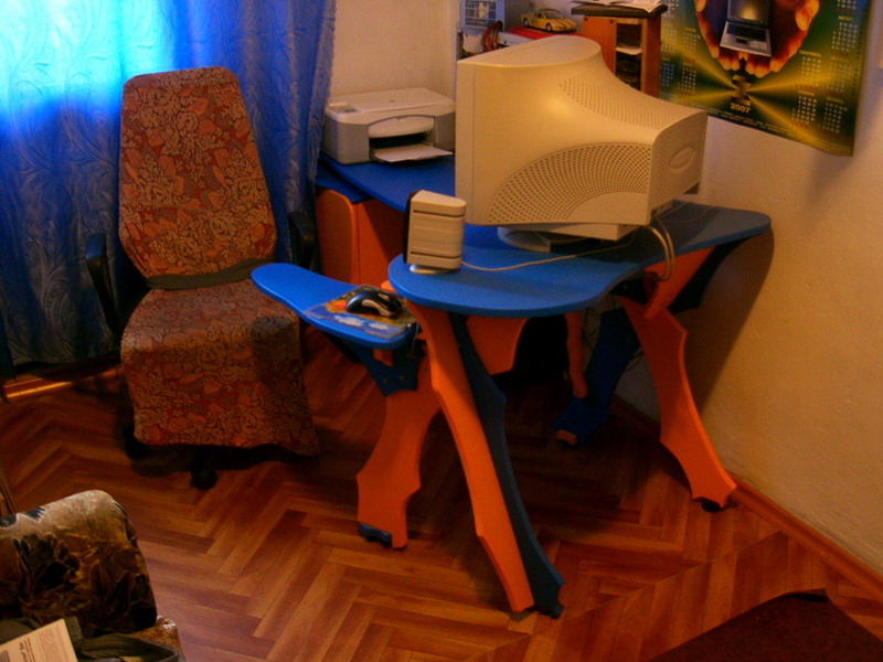

Кто что скажет? Wink хочу мнение...
Народ оцените сколько бы он стоил или за сколько бы вы купили такой стол?

У всех родственников ДСП насобирал....лозиком пилено каждый торец шпаклёвын, шкурен. всё крешено акриловой краской радуга. и получился он по цене относительно недорого Smile

Rox Ага пришлось, када ненашёл в магазинах стола который бы мне понравился и был удобным. Када садишься то локти на навесу как в обычных столах, ногам нечего не мешает, можно потянуться Embarassed , да и смотрится оригинально Smile. Канечно конструкция получилась сложноватая, пришлось на кальке вырисовывать все элементы и переносить на материал. По разметке вскрывались отверстия итд. А до этого было на парах-)))нарисовано множество конструкций, которые потом утверждались Yes потом все было собрано из картона в масштабе 1к8, там уже была окончательная подгонка. После стала маме успел сделать тумбу под цветы и стол книжку Smile ....понравилось

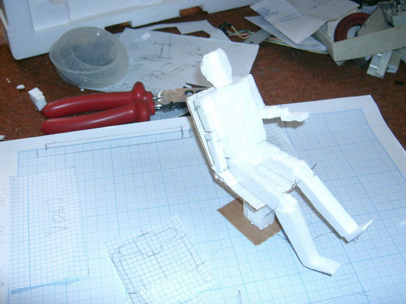

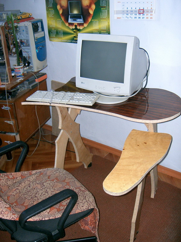

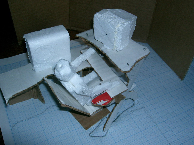

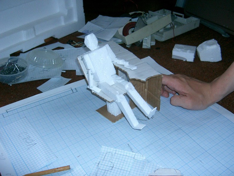

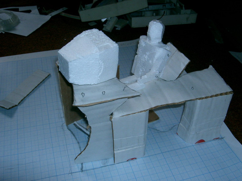

Вот как всё начиналось..
Сначала появилась моя копия в масштабе 1:8

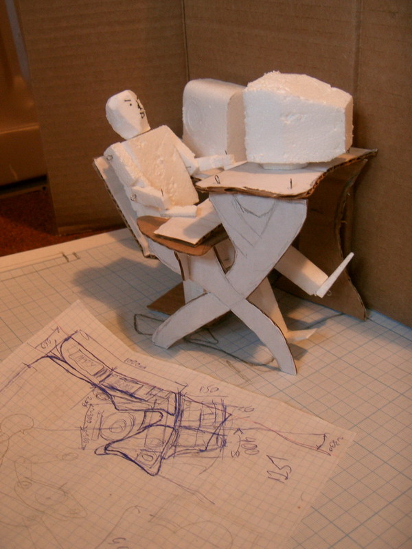

Потом из картона была собрана столешнаца которая идёт вдоль стены
появилась столешнаца для монитора, которая изначально проектировалась на 2 моника
появилась столешнаца под клавиатуру
последнее фото на котором видно изначальный чертёж...в процессе изготовления размеры и форма дорабатывались и в итоге будет уже немного другой стол.

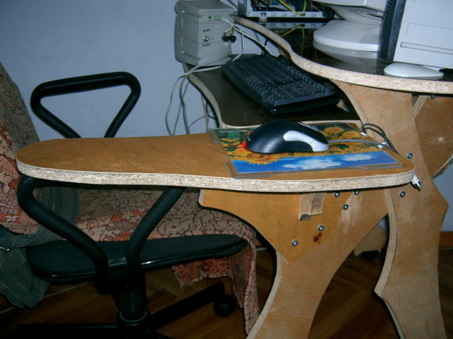

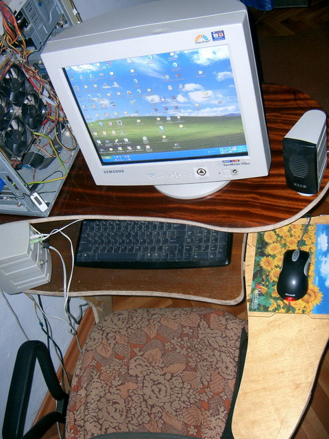

Вот промежуточный этап....

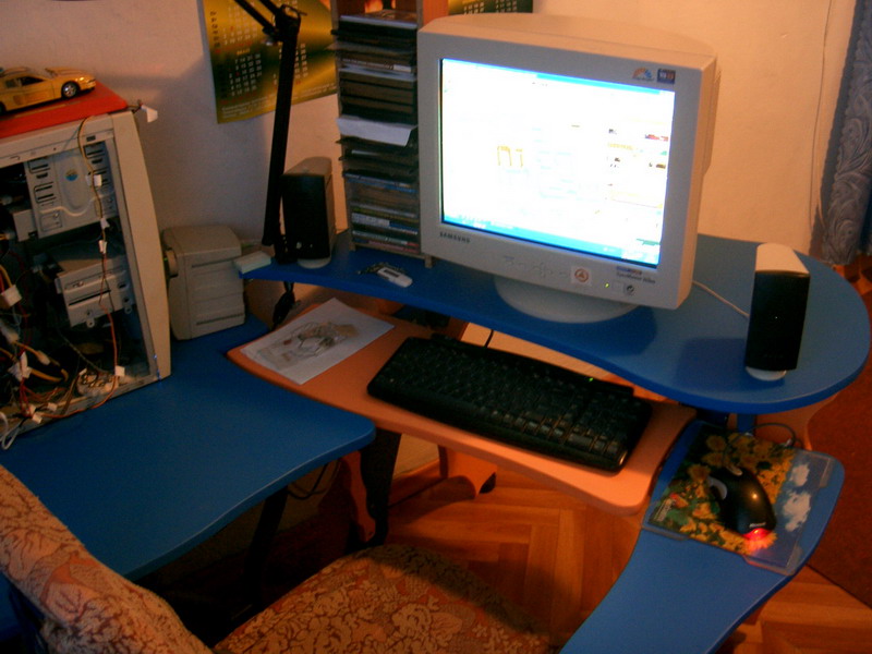

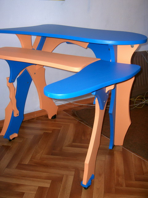

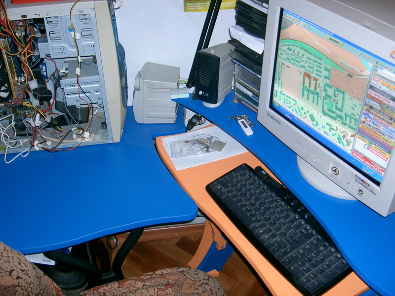

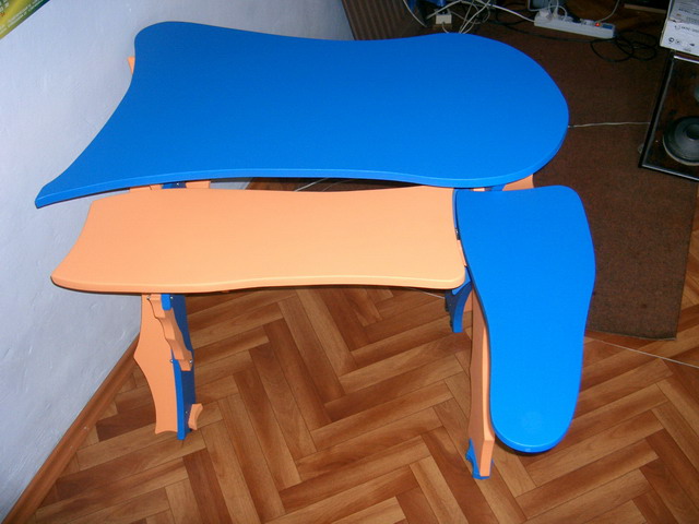

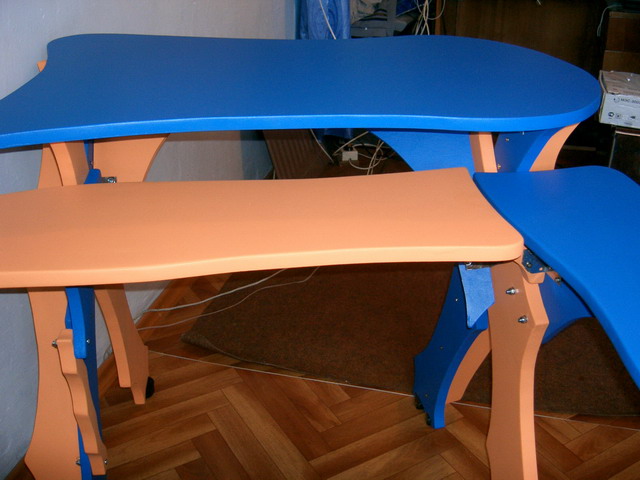

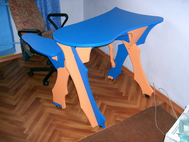

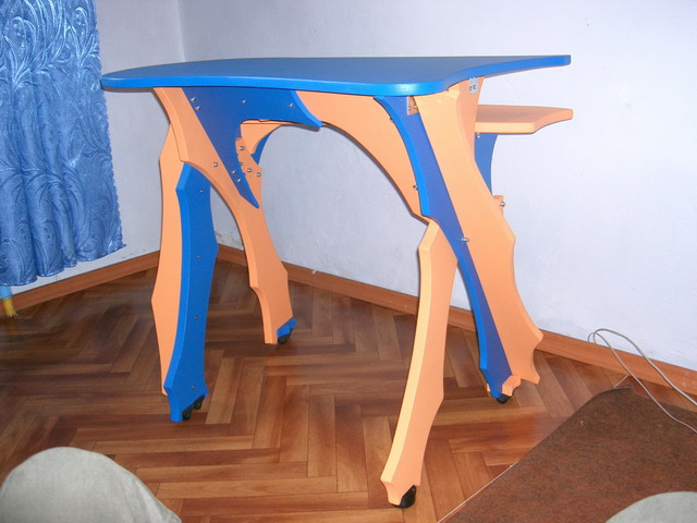

СообщениеДобавлено: Вт 27-11-07 : 21-13    Заголовок сообщения: Ответить с цитатой

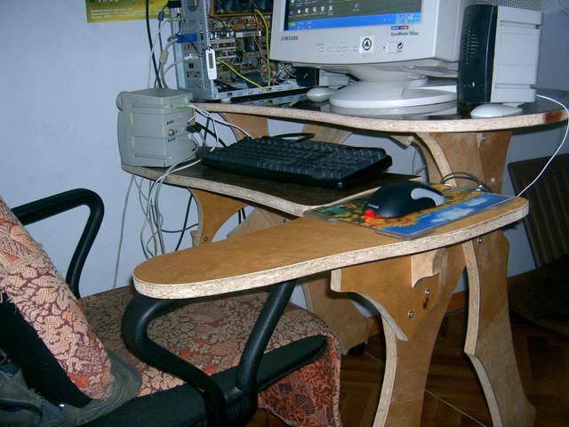

Последняя партия фоток:
А теперь стол покрашен и только собран:
