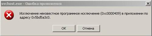

При попытке открыть приложения службы Explorer.exe в режиме подключения к сети появляется вот это окошко с сообщением ошибки службы svhost.exe.
Потом, при нажатии на ОК/Отмена появляется отладка(stop debuggin). После чего невозможно посмотреть состояние "мониторчиков соединения" в трее (посмотреть состояние подключения PPPoE), и их отключить. Также не открываются страницы в нете. Неправильно работает служба svhost.exe(SYSTEM) наверное...? Незнаю...
При попытке посмотреть в трее "Подключение по локальной сети/Поддержка/Исправить" - выдаёт: ошибка при Регистрации DNS.
В диспетчире задач при этом остается 2 процесса SVHOST.EXE(NETWORK SERVICE)
Причина какая...? Помогите... Как исправить ошибку...

В общем, нагнулись у тебя сетевые службы. Вообще, этот процесс много какие службы запускает, но у тебя - сеть. Как восстановить пока что не подскажу.

во-первых, проверься на вирусы хотябы этим ftp://ftp.drweb.com/pub/drweb/cureit/cureit.exe
во-вторых, "обнули" стек tcpip - если у вас winxp
командой netsh winsock reset
перегрузить комп.

А это надо зделать при отключенных соединениях (локальная сеть и webstream)...?
Модем настроен бриджем.

avkie, проверил на вирусы вот этим
ftp://ftp.drweb.com/pub/drweb/cureit/cureit.exe, результат: число инфицированных=0.
Странная особенность: это окно(ошибка приложения) начало появляться у меня после 2-х часов серфинга по сети (в процессе работы все программы процесса explorer.exe работают хорошо), после чего(ошибка приложения svchost.exe) невозможно закрыть мониторчики соединения в трее и продолжить серфинг(ошибка загрузки в браузере). Вот... Т.е. появляется эта шняга через какое-то определенное время.
При этом (когда я в сети) Outpost Firewall Pro ver. 4.0.1025.7828 (700) не загружен (деинталировал), антивирус не загружен. (серфинг только по внутресетевым ресурсам вебстрим)

netsh winsock reset - делал?
возможно у вас был вирус, который убил сетевые сервисы, антивирусник его удалил, но сетевые сервисы остались поломаны.
попробуйте все же netsh winsock reset.

avkie, netsh winsock reset - сделал.
пока это окошко больше не появляется (пока...)
В автозагрузке уведел какой-то элемент dumprep 0 -k с командой %systemroot%\system32\dumprep 0 -k, расположение: HKLM\SOFTWARE\Microsoft\Windows\CurrentVersion\Run. Посмотрел в реестре, там этот компонент имеет строковый параметр с именем KernelFaultCheck и значением %systemroot%\system32\dumprep 0 -k. (тип параметра: REG_EXPAND_SZ).
В справочнике описание этого компонента не нашел. Подскажи, что это такое. Надо ли это или можно удалить...
удалите нахфиг

avkie, OK, удалил.
Кроме этого: почистил и оптимизировал реестр от старых записей, установил новый Autpost FireWall PRO 2008. Оптимизировал работу всей системы: дисков, памяти, процессов.
Сегодня все нормально. Эта ошибка процесса svchost.exe больше не появляется (уже целый день).
На счет элемента из автозагрузки "dumprep 0 -k" с командой %systemroot%\system32\dumprep 0 -k. Нашел я в папке windows/system32 эту программку, называется dumprep.exe (Описание: Windows Error Reporting Dump Reporting Tool, производитель:Microsoft Corp.). Т.е. видимо это windows-программка, которая выводит окно с сообщением ошибки сброса дамба. ->Вот я и сбросил(обнулил) стек tcp/ip. Как она оказалась в списке автозагрузки windows(msconfig/автозагрузка) не понятно... Изначально её не было.

У меня тоже эта ошибка иногда появляется , но не всегда , иногда её вообще нет !!

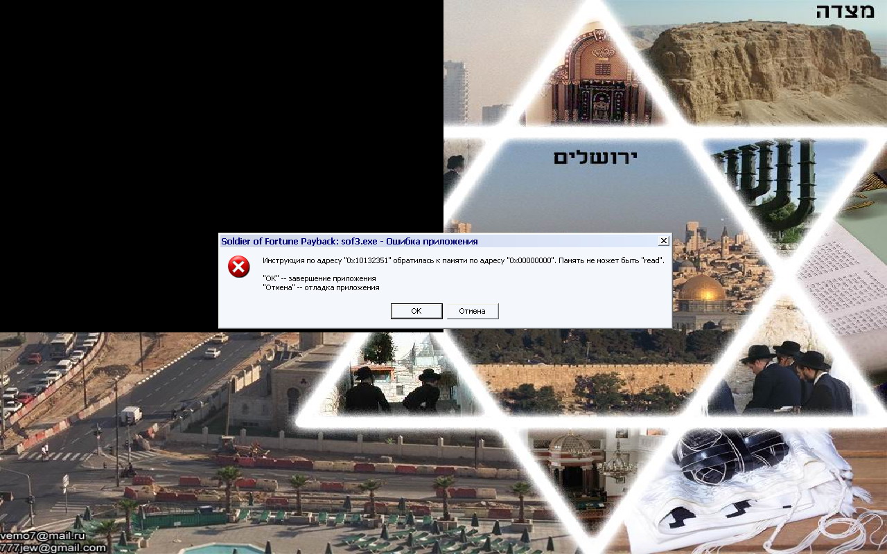

Всем здрасте, а с вот такой ошибкой не подскажите че делать, вылезает на разных приложениях периодически, задолбала уже, вирусов вроде нет, проверял Нодом и Стингером.
Заранее спасибо.

Музыкант
Админ
СообщениеДобавлено: Чт 20-12-07 : 04-23    Заголовок сообщения: Ответить с цитатой
aidishman
некорректно удалил солдатов фортуны 3?

У меня эта ошибка появляется всегда сразу после установки винды сп2 и подключения к инету.Убирается обновлениями, сталю пачку PRE SP3
