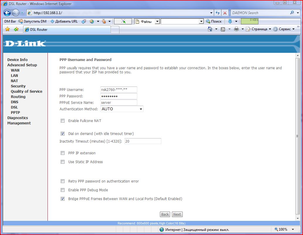

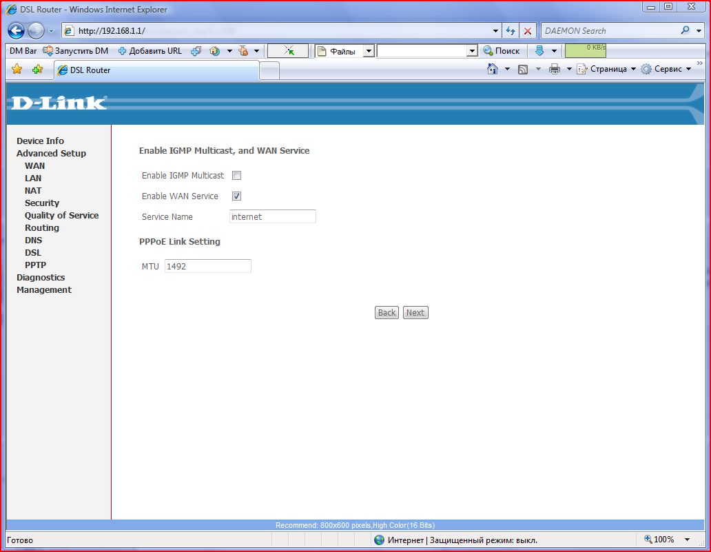

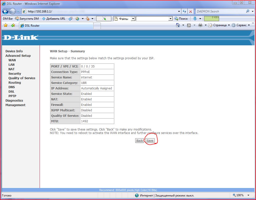

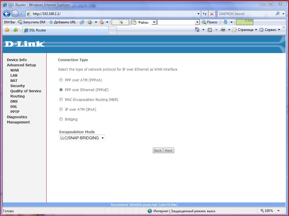

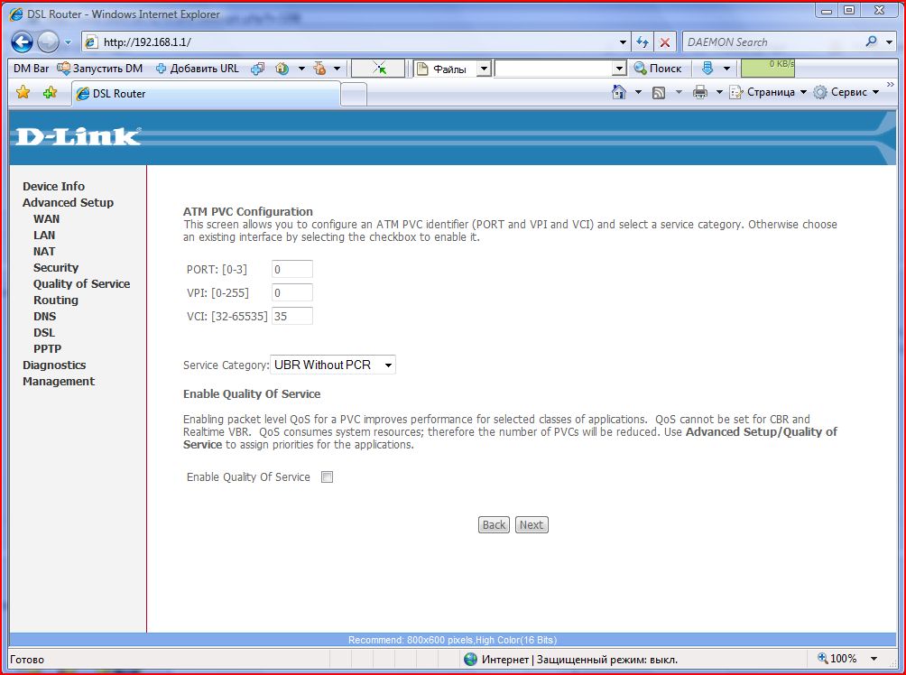

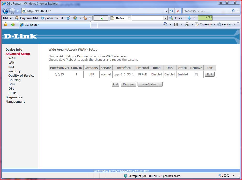

Гром Продвинутый форумчанин
| Хотаб писал(а): |
| Может кто нить сбросить настройки подробные в картинках, не могу настроить другу |
вот тебе в картинках:
Заходим в админку Advanced Setup
жмём Edit-изменить или Add-добавить
сохраняем и ребутим модем |
