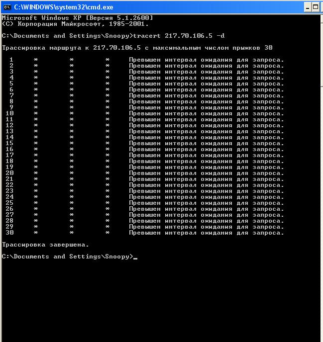

Tarucco
СообщениеДобавлено: Вс 4-11-07 : 16-33    Заголовок сообщения: Ответить с цитатой
вот скрин !

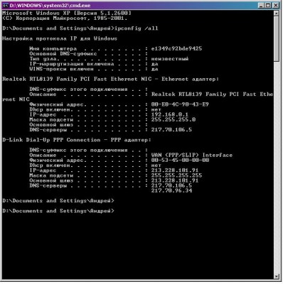

Tarucco
СообщениеДобавлено: Вс 4-11-07 : 16-52    Заголовок сообщения: Ответить с цитатой
айпи 2 компа

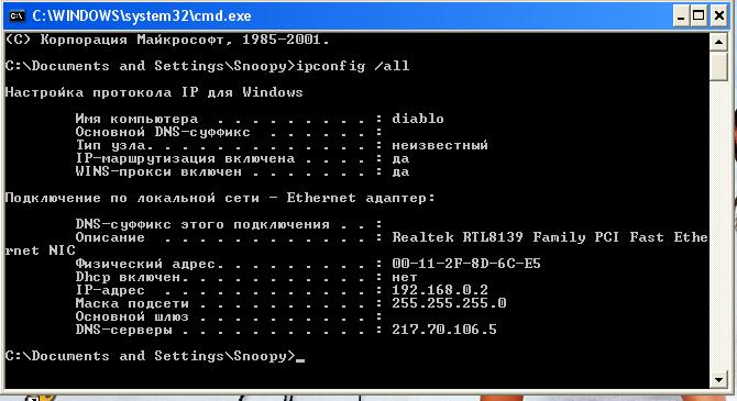

Tarucco
СообщениеДобавлено: Вс 4-11-07 : 16-54    Заголовок сообщения: Ответить с цитатой
1 комп
