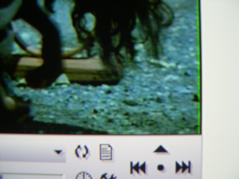

обнаружил глюк: при включенной ручной обрезке и определенном положении окна плеера справа появляется мусорная полоска, ширина которой тоже зависит от положения окна. т.е. если его подвигать влево/вправо, то можно от нее избавиться. если сделать видео на полный экран, она тоже есть, всегда. (возможно зависит от разрешения, не проверял)

СообщениеДобавлено: Пн 4-12-06 : 16-03    Заголовок сообщения: Ответить с цитатой
BorPas писал(а):
никогда не видел...
плиз канал, размеры обрезки, разрешение экрана, постараюсь повторить ситуацию
ну в других плеерах я такого тоже не видел.
канал, похоже, любой (точно ТВ3, Discovery Channel, СТС). обрезка по-умолчанию. деинтерлейс тоже. в-общем, никакие параметры кроме звуковой карты не менял. оверлей включен
видеокарта - GeForce 7800GTX, драйвера - ForceWare 93.71 (может тут что сломали, другие пока не пробовал), разрешение - 1280x960.
если видео в окне, то размер окна по-умолчанию. можно зацепить окно и медленно перемещать по горизонтали - полоса справа появляется и пропадает, меняется ее ширина. мерцающая полоса может быть зеленого цвета с разноцветными вкраплениями, либо белая с черными.
да, "+" влияет на ситуацию.

повсякому дергал, не неблюдаю такого, могу только сказать, что сделаю индикацию и сохранение зума в след. версии

СообщениеДобавлено: Пн 4-12-06 : 21-29    Заголовок сообщения: Ответить с цитатой
я привел видеокарту/драйвера, может быть это частный глюк. однако, в других плеерах его не видел. плюс, в IPTV-Player он появляется только при включенной обрезке (ручной или автоматической). от деинтерлейса не зависит. зависит от размера окна и его положения. при некоторых комбинациях размера/положения полоска шире, при других почти не заметна или ее вообще нет.
 Описание:  фото полоски

DSCN2154.rar
 Описание:  видео полоски с фотоаппарата,
к сожалению, плохая фокусировка

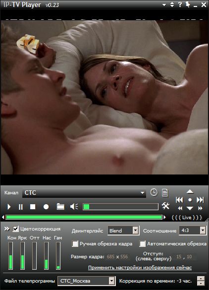

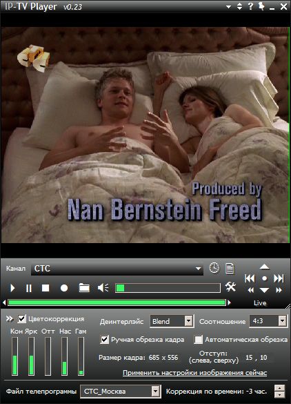

BorPas
Девелопер
СообщениеДобавлено: Пн 4-12-06 : 22-35    Заголовок сообщения: Ответить с цитатой
у меня такая дрянь была, когда оверлей был занят и включена обрезка
это собсно не ко мне а к VLC Smile
 Описание:  обрезка выключена
 Размер файла:  43.67 KB
 Просмотрено:  353 раз(а)
 Описание:  обрезка включена
 Размер файла:  52.04 KB
 Просмотрено:  297 раз(а)
