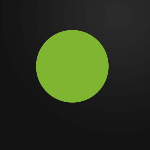

Начнём рисовать на чёрном фоне с радиальным градиентом в верхнем правом углу(из серого в чёрный). Затем, создаём новый слой и рисуем на нём круг, заливаем его, неважно каким цветом, я использовал зелёный.

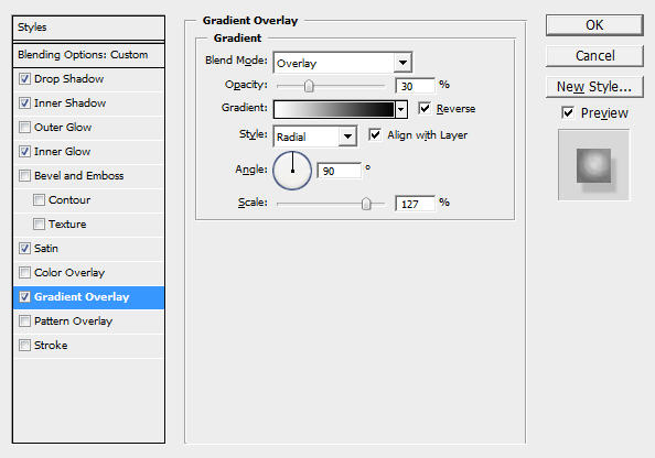

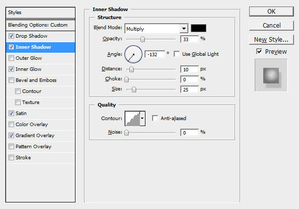

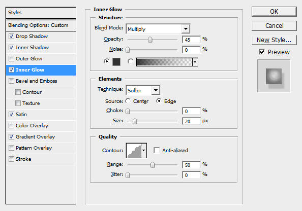

Устанавливаем эффекты слоя с нашим кругом, как на рисунках:

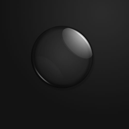

Вот как должен выглядеть круг, после приминения эффектов:

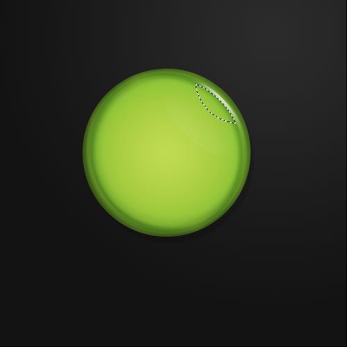

Теперь, использую интрумент овального выделения - выделяем овал, как на рисунке. Создадим новый слой и на этом слое заливаем наше выделение радиальным градиентом(из белого в прозрачный). У Вас должно получится нечто похоожее на:
Шаг 5.
Затем, поверните(Ctrl+T) только что нарисованный овал на 30° по часой стрелке и сместите его вправо. Дублируем(Ctrl+J) слой с овалом и на время скрываем первый слой с овалом. На только что скопированном слое удерживая CTRL нажимаем на пиктограмму слоя, тем самым выделяя всё то, что на нём есть. Выделили? Продолжаем... Теперь 3 - 4 раза нажимаем клавиши "вниз" и "влево" и нажимаем "delete". У Вас должно было получится так:

Включаем видимость нашему первому слою с овалом, затем дублируем(CTRL+J) второй, и смещаем его вниз-влево, как на рисунке:

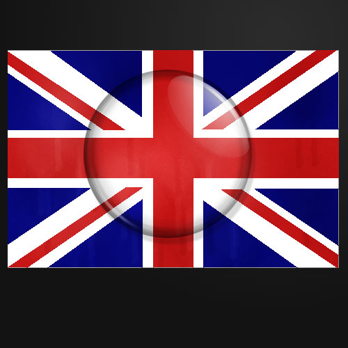

Осталось только наложить какую - либо картинку, автор исользовал британский флаг:
Шаг 9.

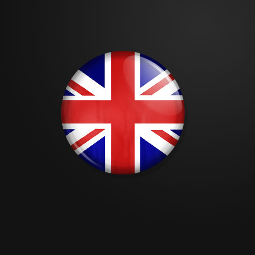

Теперь удерживая CTRL щёлкаем по слою с овалом, тем самым выделяя его, затем жмём CTRL+Shift+I, для инверсии выделения, переходим на слой с Вашей картинкой(с британксим флагом в моём случае), и жмём Delete. Вот и всё, значок готов!

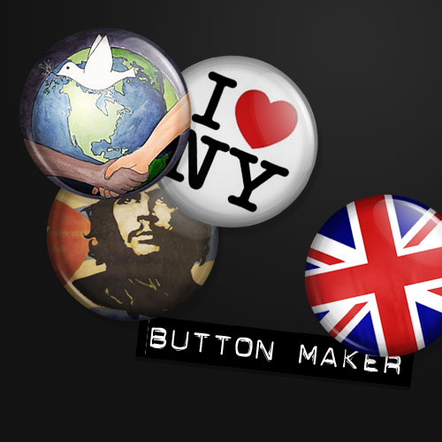

Автор создал ещё несколько значков с разными картинками и объединил их всех в такой вот симпотичный коллаж:

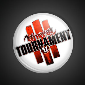

СообщениеДобавлено: Ср 24-09-08 : 05-57    Заголовок сообщения: Ответить с цитатой
А у меня получилось))) Хоть так))) гуд
sc0ff
СообщениеДобавлено: Ср 24-09-08 : 05-58    Заголовок сообщения: Ответить с цитатой
Картинку на заднем плане сам рисовал))) зер гуд

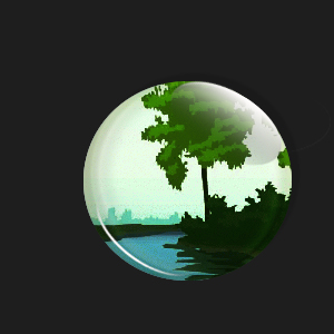

$vetlii
СообщениеДобавлено: Сб 1-11-08 : 16-08    Заголовок сообщения: Ответить с цитатой
...стеклянный шарик получился), спасибо за урок...

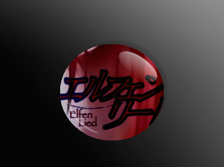

Ivan666
СообщениеДобавлено: Вт 10-03-09 : 22-35    Заголовок сообщения: Ответить с цитатой
