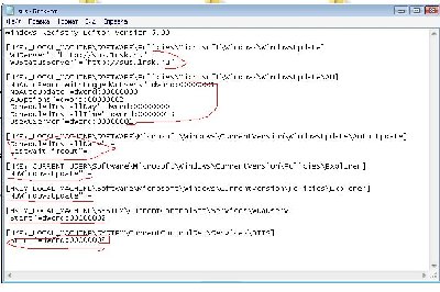

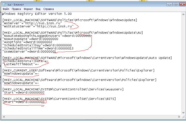

открываем фаил sys.reg скачанный с 1нск БЛОКНОТОМ, и смотрим какие пути там написаны. Удаляем их из реестра! Все! Обновления качаются с микрософта. Либо все оновления лежат на тут: ftp://nsk.in/pub/Soft/_Windows/System/WindowsXPHotFix/SP2Update/sp2update.zip
качаем его, распаковываем и запускаем install.bat
Удаляем только то что обведено красным!
