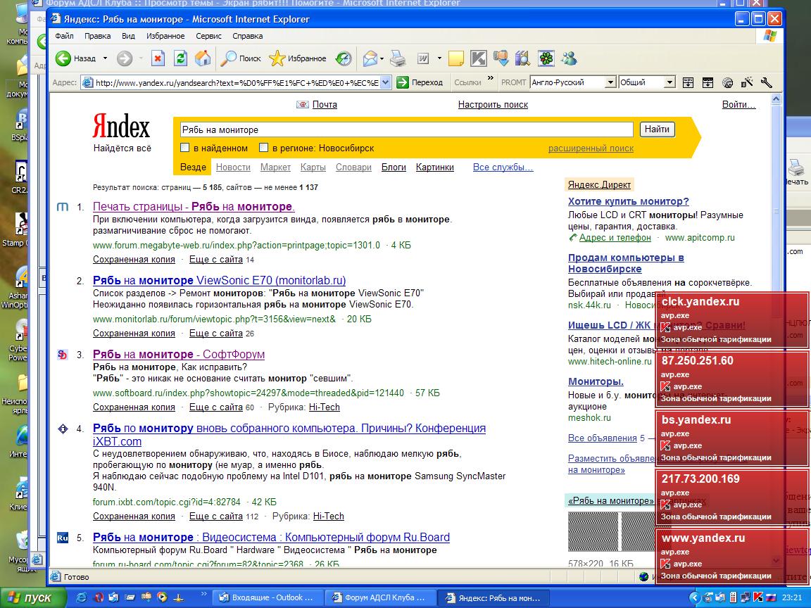

		nethello Гуру
				Вот может что-то из этого поможет:
А теперь без мистики.
"Рябь" - это никак не основание считать монитор "севшим". Не считая уникальных поломок, есть пять возможных причин этого явления.
1. Первая (и самая частая) - наводка от системного блока, блока бесперебойного питания, да и мало ли чего... С полгода назад настольной лампы товарищ лишился
2. Следующая - надломаны экранирующие провода вблизи разъема для видеокарты (вариант плохой контакт "ножек разъема").
3. Следующая (особенно, кстати, характерная для 15-дюймовых). Если у Вас установлена современная видеокарта, то "рябь" может появиться при довольно широком наборе разрешений и частот. Надо уменьшить яркость, повысить контраст и подобрать частоту для нужного разрешения.
4. Ну, и еще одна, не такая уж редкая, особенно для курящих у монитора. Высоковольный провод накапливает мусор у копоть, микроразряды с него вызывают "рябь". Причем тем большую, чем выше яркость.
Меры выявления.
1. Включаем монитор через VGA-удлинитель и носимся с ним по комнате.
2. Слегка покаливаем провод у разъема, глядя на экран. Внимание - может быть так, что рябь исчезнет, как только Вы положиди руку на провод. Это тоже говорит о плохих контактах.
3. Сказано выше. Или соединить нулевую шину монитора с подходящей "землей" (не разбирая, вывод есть в сетевом разъеме).
4. Промыть высоковольный провод сначала водкой (!), потом протереть спиртом. Включать через 6 часов, не раньше (иначе может "пробить" изоляцию, пластик изоляции неустойчив к спиртам).
Удачи.
P.S. Тю, пятую забыл. Это регуляторы мощности бытовых приборов тиристорного типа. |
