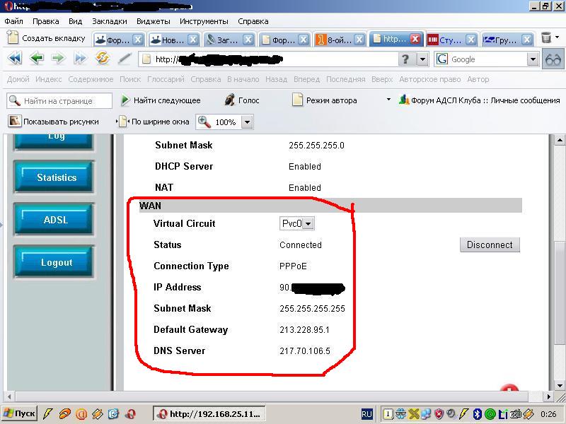

| bastet007 писал(а): |
| набирала, у модема статус brige, если я туда, конечно, смотрела |
Скорее всего не туда.
Вот к примеру скрин с моего модема...меню конечно различается от твоего, но принцип один и тот жо...
Ищи у себя что то подобное
