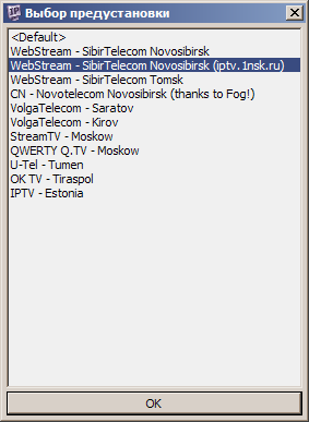

| откуда берешь тв-программу? |
alexcom Медвед-шатун
BorPas Девелопер
Vassily Начинающий
Спасибо, пробовал, но разницы в данном случае нет. Программа с nsk1 ровно, как и с Webstream SibirTelecomNovosibirsk (http://borpas.info/download/TeleWeb-Jtv.zip) указывает по сути одно и тоже время трансляции Формулы 1, московское, следовательно и время других передач на данном канале должно быть московское, но реально эти передачи идут в новосибирске по московскому времени без сдвига +3 часа. С программами в записи это понятно, получают передачи заранее и транслируют их, но вот с программами в прямом эфире указанными в данной программе, это казус, т.к. они сдвигают их на неопределенное время в запись и при чем не в соответствии с программой (ладно если бы в программе они указывали эфир в записи, дак нет, время то указывается прямого эфира по москве).
