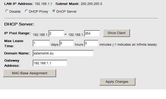

xalam
СообщениеДобавлено: Вт 11-11-08 : 13-10    Заголовок сообщения: Ответить с цитатой
Я вот что тока нашел в DCHP )) 24 цифры нету зато есть типа 1 день. я тут изменил на -1 т.е никогда. Посмотрим что будет

xalam
СообщениеДобавлено: Вт 11-11-08 : 21-28    Заголовок сообщения: Ответить с цитатой
Неполучилось. Хоть и постивил на 30 дней но все равно вот в 10.26 был разрыв связи =(
sog
СообщениеДобавлено: Вт 11-11-08 : 23-18    Заголовок сообщения: Ответить с цитатой
А во сколько ставил?
И что за разрыв? линк потухает?
xalam
СообщениеДобавлено: Вт 11-11-08 : 23-21    Заголовок сообщения: Ответить с цитатой
Поставил как тока написал пост чуть выше... в 12 с чем-то.
Разрыв то что менялся IP. Связь с инетом слетела. Аська вылетела и файл оборвался качаться. (
