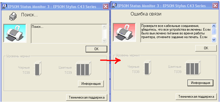

EPSON Stylus C43
выработал ресурс чёрный картридж (принтер - струйный). Соответственно, нужно заменить. Ранее с этим никогда проблем не возникало, а тут вдруг стал выдавать ошибку связи с принтером Cry
переустанавливал драйвера, однако не помогло.
кто что умного/полезного подскажет? есть те, кто сталкивался с подобным?
зы: все кабеля в полном порядке!!!

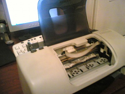

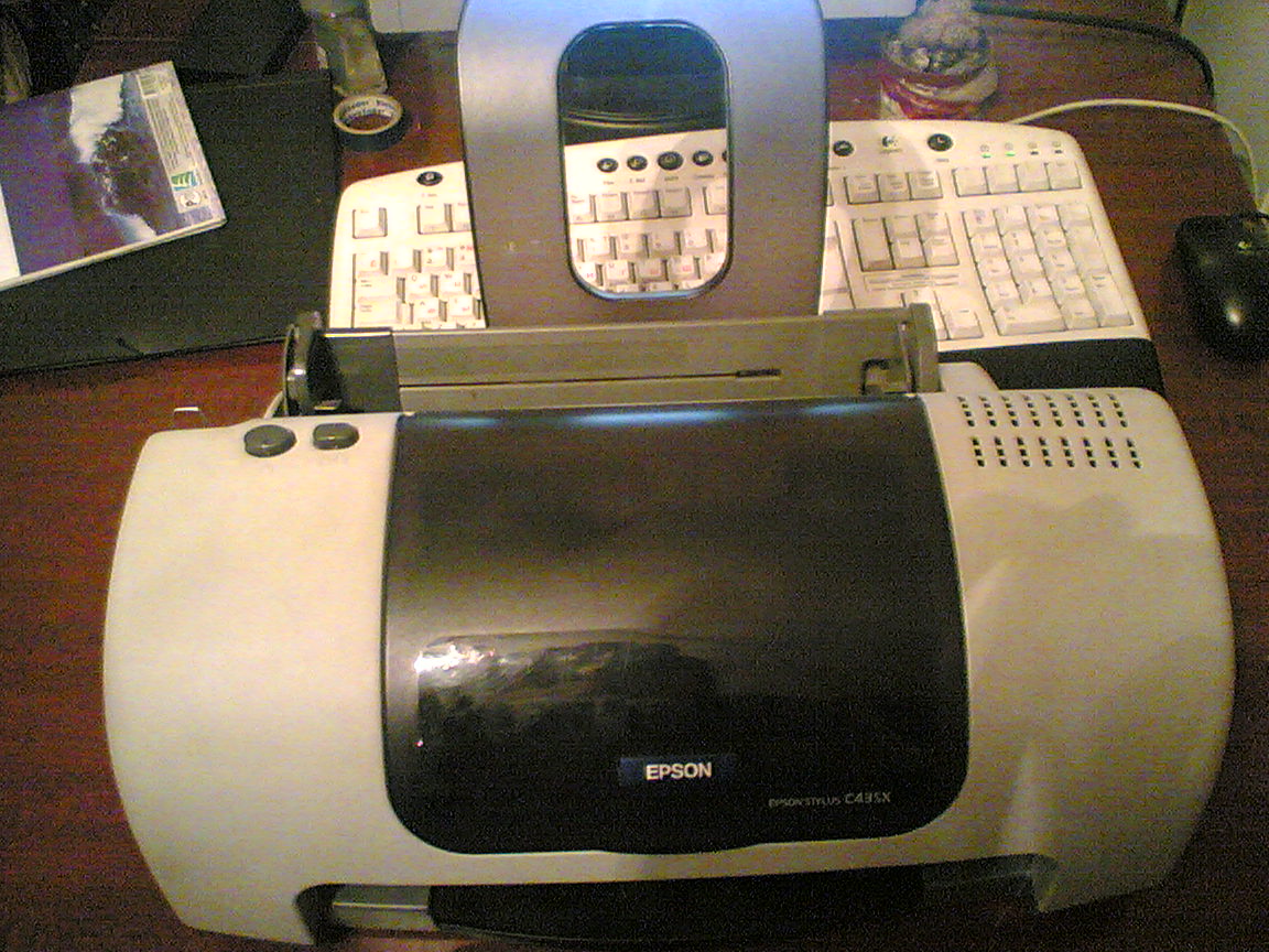

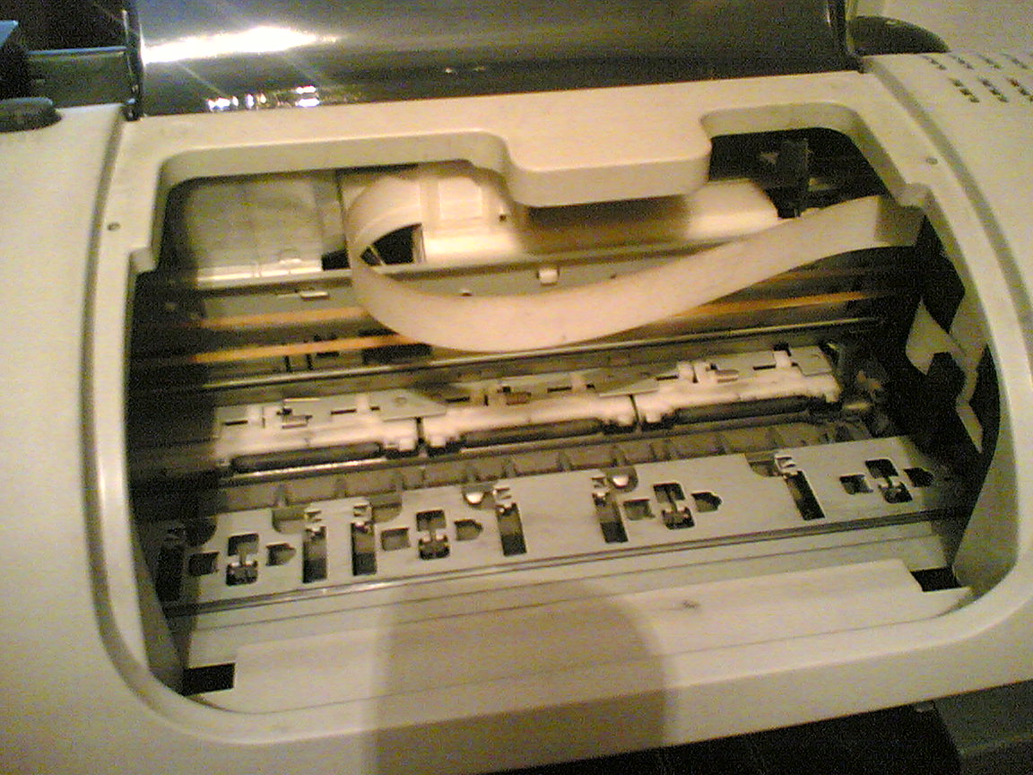

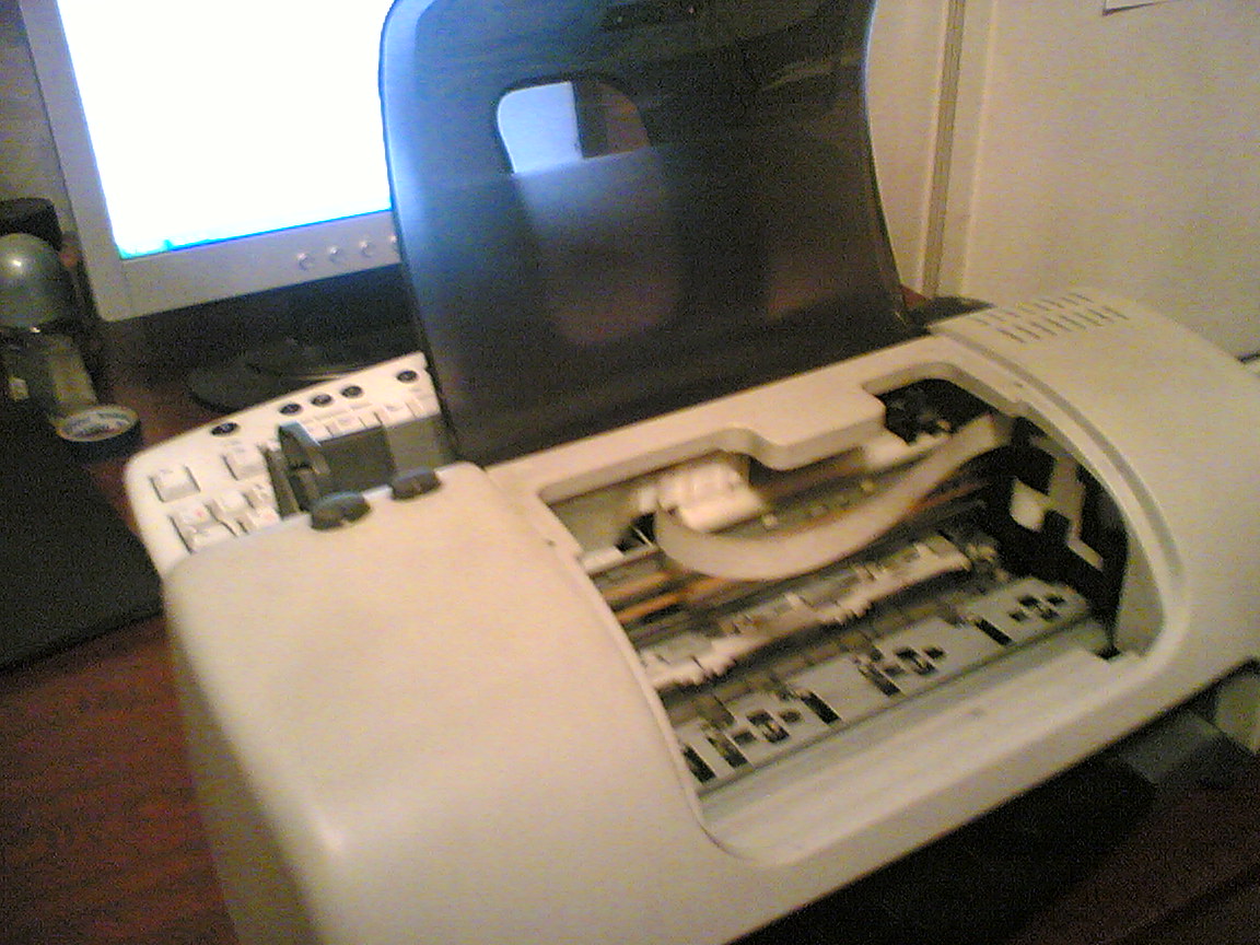

chaser
Инквизи†ор
СообщениеДобавлено: Чт 20-09-07 : 21-36    Заголовок сообщения: Ответить с цитатой
вот ентот зверь Mad

pdn_mail
СообщениеДобавлено: Пт 21-09-07 : 03-25    Заголовок сообщения: Ответить с цитатой
А головки при открытой крышке разве не должны выезжать в позицию техобслуживания? Если при включеном принтере не выезжают, по опыту работы на других принтерах, то это уже гибель принтера, если датчики в порядке.
И если честно мне Epson не нравится. Предпочитаю принтеры где сменный картридж с головкой в одном лице.
По поводу BIOS. Смотри integrated perifireals. Там где LPT напротив должно стоять ECP+EPP biderectionals. что-то вроде того. Судя по проведенной локализации проблемы дело не в BIOS и не в системе
