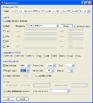

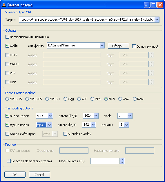

Klayd
А какие настройки были? Такие
 Размер файла:  104.5 KB
 Просмотрено:  755 раз(а)

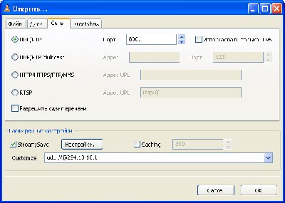

Kiskin
СообщениеДобавлено: Вс 19-11-06 : 01-47    Заголовок сообщения: Ответить с цитатой

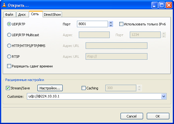

А на вкладке "Настройки" такие?
 Размер файла:  185.06 KB
 Просмотрено:  822 раз(а)

вот по этой... http://www.adslclub.ru/index.php?mod=iptv&sub=10

Проверил на работоспособность данную методу. Работает. Попробовал записать видео в MPEG 1 и MPEG 4. Получается довольно неплохо, с хорошим качеством и звуком. Единственное, что плохо так это то, что очень много шагов выполнять надо и паузы нет. Если на рекламе выключаться, то всё сначала надо делать. Интересно ещё также, скриншоты VLC умеет делать?

Kiskin а нафига пережимать то так? надо тупо в TS или PS без сжатия, а потом в DivX в 2 прохода, а в релтайм жать имхо изврат

самый качественный способ это запись потока в MPEG PS без пережатия (проц не жрёт вообще) а потом полученные файлы (mpg) пережать в DivX (XviD) используя пакеты для рипанья DVD - т.е. c применением деинтерлейса, обрезки кадра, и ессно МНОГОПРОХОДОВОГО кодирования, на 3 прохода терпения поди не хватит, но 2 это минимум!
