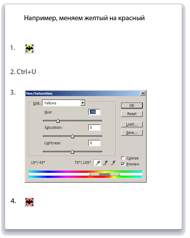

А пример рисунка вот
Нужно заменить цвет скажем на красный

hex конечно можно, правда у тебя рисунок мелкий Smile

hex, и в более старых версиях программы большинство этих приемов должно быть.
Но ведь Alex уже перекрасил, вроде бы так как нужно было.

ALe}{
Как сделал?
ALe}{
СообщениеДобавлено: Вс 2-09-07 : 02-44    Заголовок сообщения: Ответить с цитатой
hex Изображение->Коррекция->Цветовой баланс
