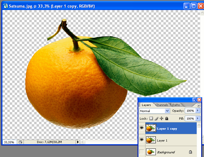

Далее выделяем объект и отделяем от фона, создаем две копии объекта (в нашем случае, это апельсин):

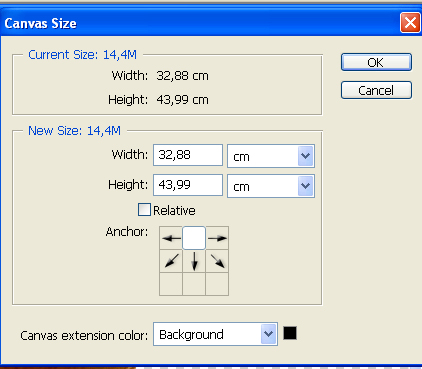

Для размещения отражения, нам необходимо дополнительное пространство. Для этого увеличиваем площадь: Image - Canvas Size:

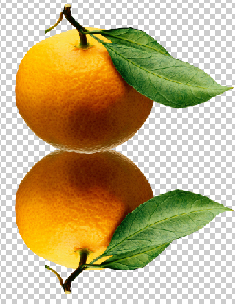

Далее сделаем активным нижней слой с апельсином и перевернем изображение (Edit - Transform - Flip Vertical), и переместим активный слой под основания верхнего:

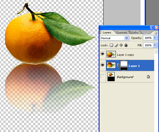

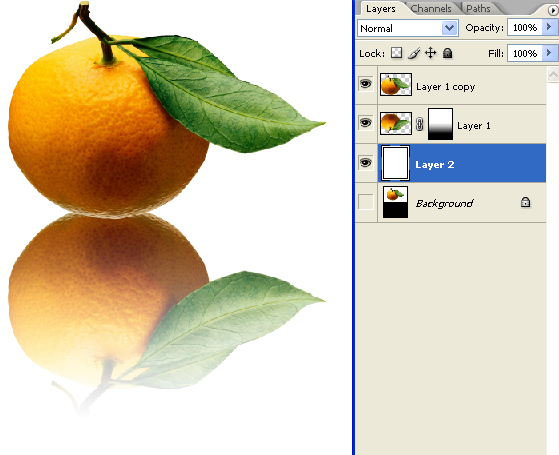

На активном слое создадим маску слоя, после чего выбрав черно-белый градиент, проведем им сверху вниз по перевернутому изображению:

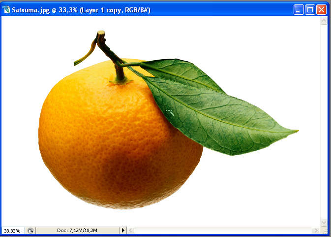

Теперь создадим новый слой и зальем его белым цветом (слой должен быть самым первым):

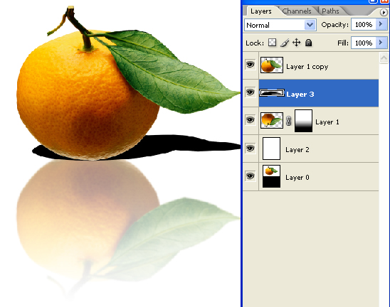

Создадим новый слой после отражения, и выделив объект зальем его черным цветом, с помощью свободной трансформации создадим тень:

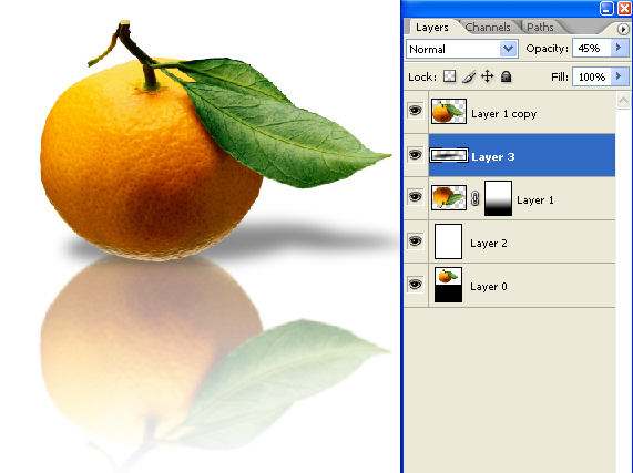

К слою с тенью применим фильтр Gaussian Blur со значением 30 и уменьшим прозрачность слоя до 45 %:
В итоге получаем:
