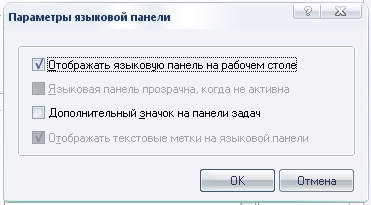

На всякий случай спрошу
Стоит галочка?

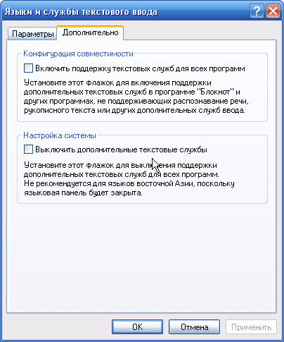

olegg Форумчанин
Добавлено: Ср 15-08-07 : 00-35 Заголовок сообщения: |
а тут так
Mad Rabbit Гуру
Добавлено: Ср 15-08-07 : 00-40 Заголовок сообщения: |
Всё... Тема закрыта ))))) Откуда то стояла галочка на "Выключить дополнительные текстовые службы".
Всем огромное спасибо, а в частности olegg. |
