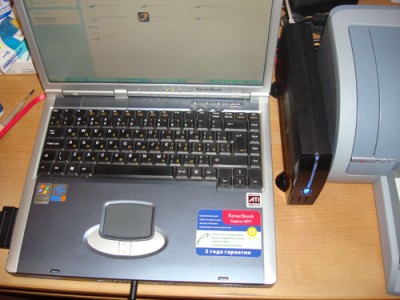

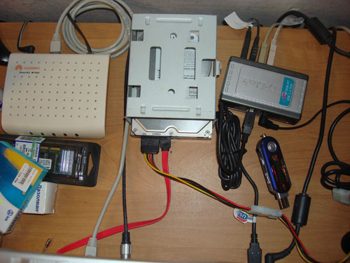

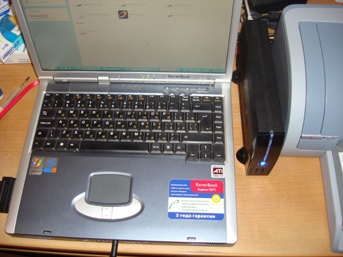

Вот чего намутил!

И че работпет?
sllimm
СообщениеДобавлено: Пн 10-09-07 : 08-45    Заголовок сообщения: Ответить с цитатой
Mikker писал(а):
И че работпет?
Месяц прошёл, всё работает.
Надеюсь не будет проблем.

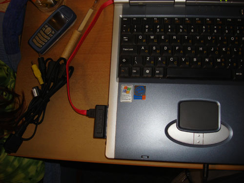

Вот только, как со скоростями? Хватит скорости для игр, которые будут стоять на диске с картинки 3 или 1 ?

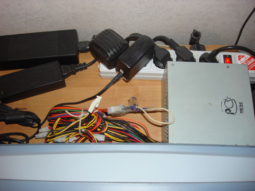

Я ещё и DVD-ROM примутил через сата, для ноута и внешний стоит дорого, а так купил чуть более 700 рублей и провода дата сата и питание сата и всё это к карте. Положил его на корпус на 3 рисунке. Работает.

Arkan
СообщениеДобавлено: Вт 9-10-07 : 20-21    Заголовок сообщения: Ответить с цитатой
Ну а что прикольно подмутил конечно
Я когдато в сам ноут самый обыкновенный IDEвинт на 250 гигов привинчивал - сидюк правдо лишним оказался изза нехватки места в корпусе но все довольно неплохо работало
За это изобретение еще гонорар неплохой я тогда получил
У меня вопрос:
Каким макаром приходится включать внешний блок питпния ???
sllimm
СообщениеДобавлено: Вт 9-10-07 : 22-05    Заголовок сообщения: Ответить с цитатой
Видишь на 2 рисунке провод скочем замотан, он замыкает провода чёрный и зелёный - это обычно провода на кнопку включения. Замыкаешь их и всё. Далее включаешь и выключаешь блок кнопкой, которая на нём присутствует.
СообщениеДобавлено: Вт 9-10-07 : 23-04    Заголовок сообщения: Ответить с цитатой
sllimm
По-моему не самая правильная схема включения.
Я бы посоветовал на эти контакты кнопку сделать.

Arkan
СообщениеДобавлено: Ср 10-10-07 : 19-05    Заголовок сообщения: Ответить с цитатой
sllimm
А вдействительности это неправильное включение блока
Я в данный момент тоже второй блок к системнику привинчиваю и все хочется нормально сделать
Хочу второй блок обьединить с первым по *зеленый/черный* с первым - чтоб все оба на автомате одновременно включались
