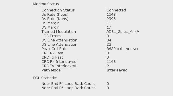

Ed Hunter
СообщениеДобавлено: Пт 2-11-07 : 21-02    Заголовок сообщения: Ответить с цитатой
petr789
Ты параметры линии выложи, а потом можно будет говорить хорошая или плохая.
petr789
S.T.A.L.K.E.R
СообщениеДобавлено: Пт 2-11-07 : 21-08    Заголовок сообщения: Ответить с цитатой
Удалил, наверное, они были выложены.. Я просто недавно подчищал свою квоту
Вот:
