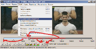

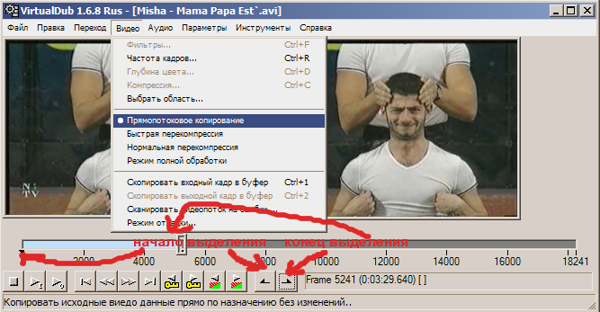

1.6.8 русс
если из одного файла резать, то открываешь его удаляешь лишнее (2 кнопками обозначяешь откуда до куда и del жмёшь - удаляешь лишнее), Прямопотоковое копирование на аудио и видео и файл сохранить как
 Описание:  нало и конец выделения
 Размер файла:  128.83 KB
 Просмотрено:  290 раз(а)
