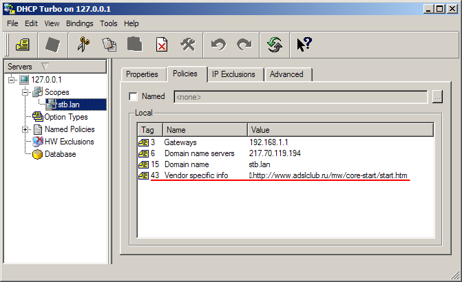

на винде можно использовать Weird DHCP - готовая сборка для www.adslclub.ru/mw
здесь в примере строка - первый символ это символ с кодом 8, второй символ это символ с кодом равным длине адреса, ну и далее сам адрес |

Мне нужно чтобы подключение было на адрес http://192.168.1.124/index.html, в настройках указываю код символа с кодом 8, вторым символ с кодом 31 (зажимаю alt и набираю код на доп. клавиатуре) , ну и далее сам адрес.
А куда добавлять параметры из dhcpd.conf предложенные BorPas? |
