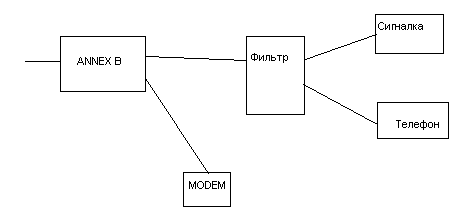

312
СообщениеДобавлено: Ср 20-12-06 : 21-23    Заголовок сообщения: Ответить с цитатой
сплиттер ставится до фильтра сигналки. сигналка включается в гнездо PHONE
weer
СообщениеДобавлено: Ср 20-12-06 : 23-54    Заголовок сообщения: Ответить с цитатой
как я понимаю схема примерно такая как пиложенная картинка ?

312
СообщениеДобавлено: Чт 21-12-06 : 00-00    Заголовок сообщения: Ответить с цитатой
да, именно
weer
СообщениеДобавлено: Чт 21-12-06 : 10-20    Заголовок сообщения: Ответить с цитатой
ну тогда единственная проблема, которая может возникнуть - это полярность подключения сигнализации.
