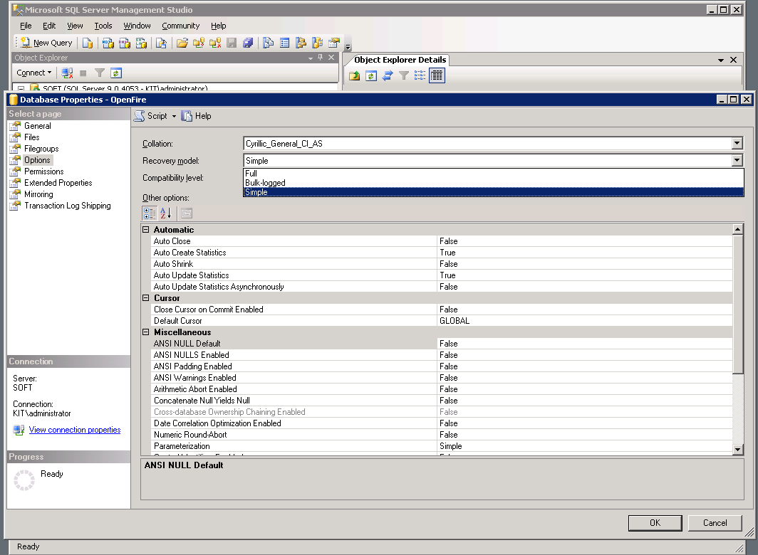

быстрый встречный вопрос - а чем отличается дифференциальное резервное копирование от инкрементального. и какие модели восстановления БД бывают.
ответов нет.
далее спрашиваешь - а если у тебя БД размером 100Гб - сколько места нужно чтобы иметь возможность восстановить ее на утро любого дня в году за последний год
вычисления в уме - 36Пб (!!!!!!)
вот и как это понимать?
требования высокие или кандидат в резюмен наврал о навыках администрирования сервера SQL?

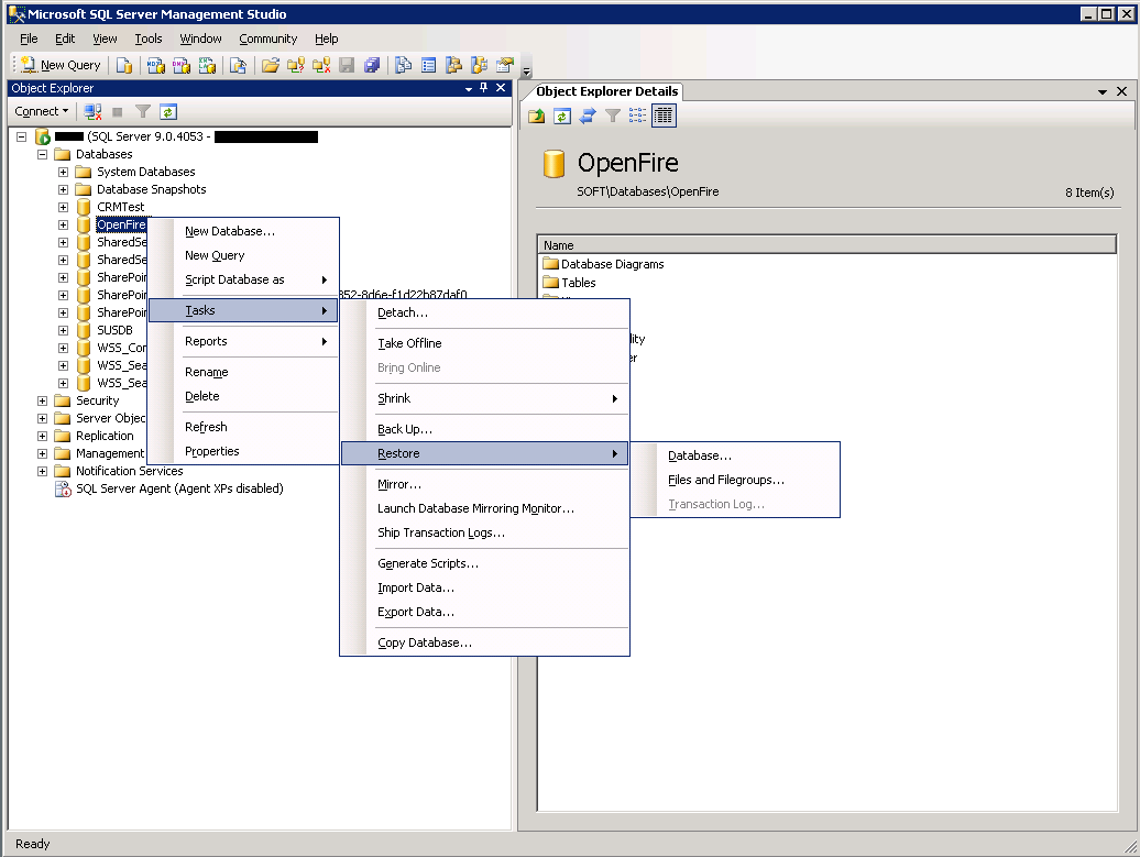

weer
СообщениеДобавлено: Вт 17-01-12 : 14-44    Заголовок сообщения: Ответить с цитатой
Arkan
recovery model - оно и есть
по поводу бэкапа в сетевую шару. не было у меня таких задач, щас нет времени на эксперимент
как вариант могу предложить сделать backup device, там вручную указать размещенный в сети файл \\server\share\backup.bak
в приципе должно работать
если это не поможет - можно попытаться "обмануть" сервер путем создания симлинка
