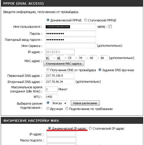

1. Установка Интернет
1.1 ТИП ИНТЕРНЕТ-СОЕДИНЕНИЯ: PPPoE (Dual Access)
1.2 PPPOE (DUAL ACCESS): настраиваем Динамический PPPoE
1.2.1 Выберите режим подключения: Всегда

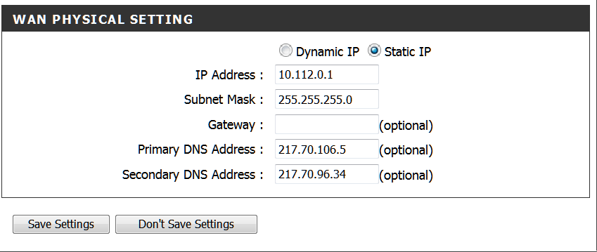

1.3 ФИЗИЧЕСКИЕ НАСТРОЙКИ WAN: Статический IP-адрес - Внимание! У некоторых работает только при режиме Динамический IP-адрес
1.3.1 IP-адрес: 192.168.1.2
1.3.2 Маска подсети: 255.255.255.0
1.3.3 Шлюз: ОБЯЗАТЕЛЬНО ОСТАВЛЯЕМ ПУСТЫМ! (иначе не заработает интернет)
1.3.4 Первичный DNS-адрес: 217.70.106.5 Вторичный DNS-адрес: 217.70.96.34 // ДНСы ваши, здесь пример для РТ-новосибирск

сделал все как в первом посте, только вместо
поставил Russia PPPoE (Dual Access)
только тогда заработало.

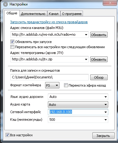

помогите делаю все как в 1 посте
http://s017.radikal.ru/i443/1110/55/539c527c659d.jpg
http://s009.radikal.ru/i309/1110/a0/8c388dc369d5.jpg
http://s45.radikal.ru/i107/1110/15/e1939c17d943.jpg
http://www.adslclub.ru/upload/img/2011-10/17-21184075593.jpg
И вот что получается фигня какая то и не работает ясень пень ,
ip 198.168.0.100 и это единственный из списка
я туплю не понимаю , как исправить , подскажите

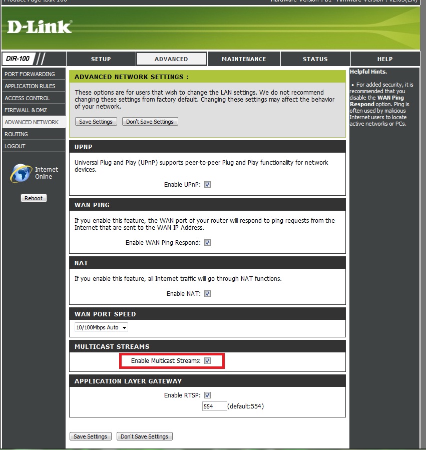

// в Advanced - Advanced Network поставь галки Enable Multicast Stream и Wireless enhaced mode
получилось так:
