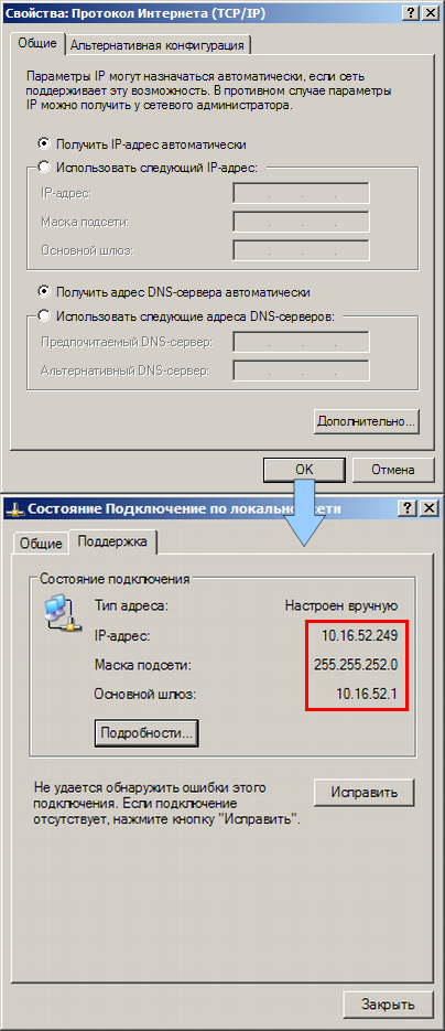

1a) простой вариант через настройку второго IP в Windows
переключите TCP/IP на автоматическое получение IP адреса (DHCP в модеме должен быть отключен!)
в Состоянии посмотрите полученые ip, маску и шлюз - они будут нужны!

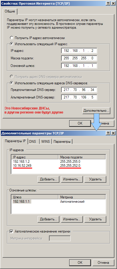

верните стандартные настройки TCP/IP (192.168.1.2 и т.д.)
нажмите Дополнительно и добавьте ip и маску из предыдущего пункта
в командной строке выполните (используя адрес шлюза из предыдущего пункта)
Код:
route -p add 83.229.140.94 mask 255.255.255.255 шлюз
для примера с картинок
Код:
route -p add 83.229.140.94 mask 255.255.255.255 10.16.52.1

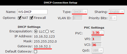

1b) сложный вариант, для которого нужен модем, который умеет создавать два NAT на один PVC и имеющий функцию статической маршрутизации
на примере модема Acorp
зайдите в раздел Setup, выберите ваше Bridge соединение для IPTV
посмотрите поле Sharing - если там Disable, то пересоздайте его, указав Sharing: Enable
создайте новое соединение типа DHCP, отметив Sharing:Enable и выбрал в поле PVC: пару vpi:vci от предыдущего Bridge соединения (у нас это 1:36 по идее)

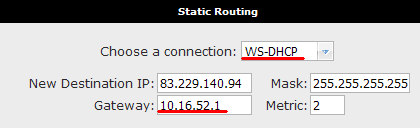

создав DHCP соединение, дождитесь получения параметров сети, они появятся в DHCP Setting. запомните/запишите адрес Gateway
перейдите в Advanced - Static Routing и добавьте маршрут, используйте Gateway из предыдущего пункта
убедитесь, что пингуется адрес VCAS 83.229.140.94
пока не запингуется, дальше можно не читать

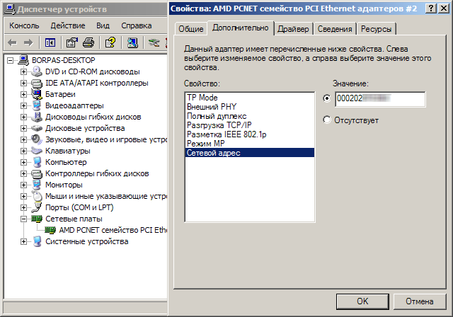

2. Подмена MAC-адреса
зайдите в диспетчер устройств и вызовите свойства сетевой карты
во вкладке Дополнительно измените Сетевой адрес (название может быть другое) на адрес приставки (адрес писать без чёрточек, 12 цифр + букв A-F)
MAC адрес приставки написан на её корпусе
если у вас несколько сетевых карт, то все кроме той, что подключена к модему нужно отключить там же в диспетчере устройств. все PPPoE, VPN, Dialup и прочие RAS подключения - тоже удалить
выключите приставку и перезагрузите комп (их нельзя держать включенными одновременно т.к. у них теперь одинаковый MAC-адрес)

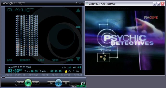

3. Плеер
полностью отключите фаерволы/брандмауэры/модули-наблюдения-за-сетью-антивирусов, если не получается отключить - удаляйте их нафиг
скачайте и распакуйте это
запустите ViewRight.exe нажмите playlist и выберите канал
Придётся пользоваться этим специальным плеером Verimatrix PC Player, он имеет ужасный интерфейс и крайне неудобен в использовании. Но что поделаешь, другого способа нет!
И не вздумайте клонировать один и тот же МАК сразу на два компа и одновременно запускать на них плеер! Последствия могут быть непредсказуемые!
