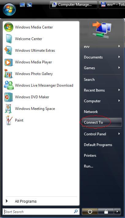

Для начала, открываем главное меню, и выбираем Connect To (Подключится):
Main menu

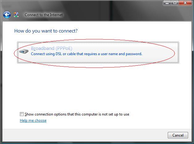

Далее выбираем отмеченные на рисунках пункты, и не забываем нажимать Next (Далее):
Connection

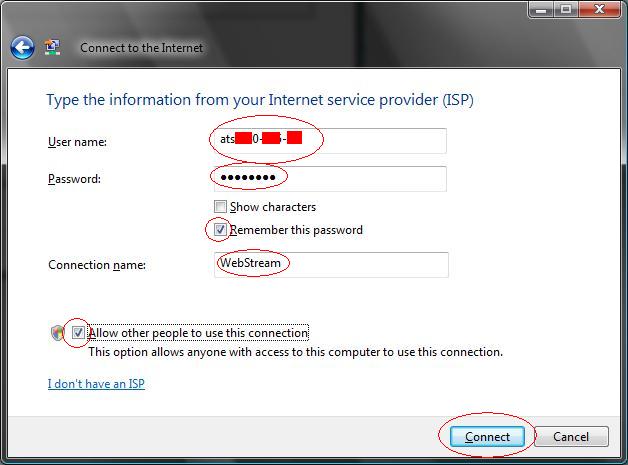

Вводим теперь с листа регистрации данные в следующие поля:
  • Username (Имя пользователя) – Логин абонента
  • Password (Пароль) – Пароль абонента.
Далее указываем название подключения (пункт Connection name , Название подключения), оно может быть любое, но рекомендуемое – WebStream , и на забудьте установить галочку (Разрешить другим пользователям использовать это подключение).
G:\evv\Temp\Настройка бриджем\Vista\5.jpg

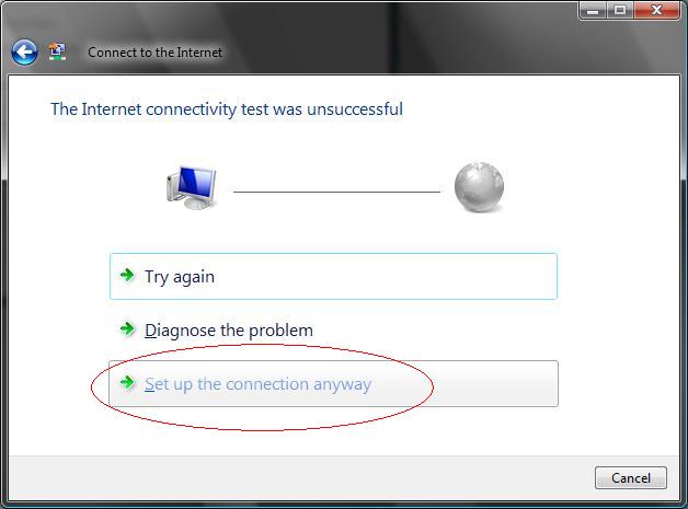

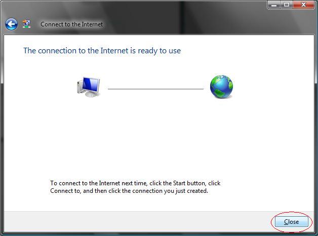

Указав все, нажимаем Connect (Подключить)… И скорее всего появится ошибка, т.к. с первого раза подключение редко у кого проходит, у меня оно происходит как минимум с 10-15 попытки, потому надо научить компьютер подключатся до победного. Выбираем отмеченный пункт (Все равно установить соединение), затем закрываем окно.
Connection
Connection

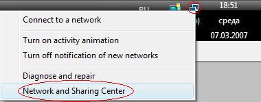

Нажимаем правой кнопкой по значку сети в трее (на панели задач рядом с часами), и выбираем пункт Network and Sharing center (Центр сети и общего доступа):

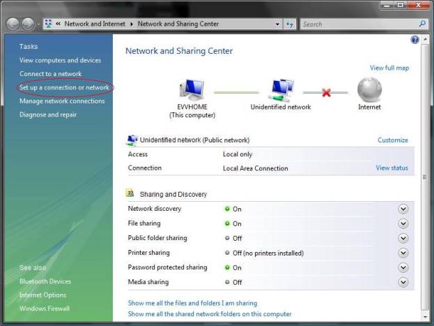

Там – Set up connection (Установить новое подключение):
Set up connection

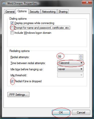

И нажимаем правой кнопкой на нашем подключении, выбирая затем в меню Proporties (Свойства)
Proporties
Теперь идем на вкладку Options (Опции), и указываем все параметры как на рисунке:
Proporties
Перевод нужных пунктов сверху вниз: Запрашивать имя пользователя и пароль, сертификат и т.д.; Число повторений набора номера; Интервал между повторениями; Перезвонить при разрыве связи.

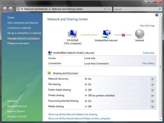

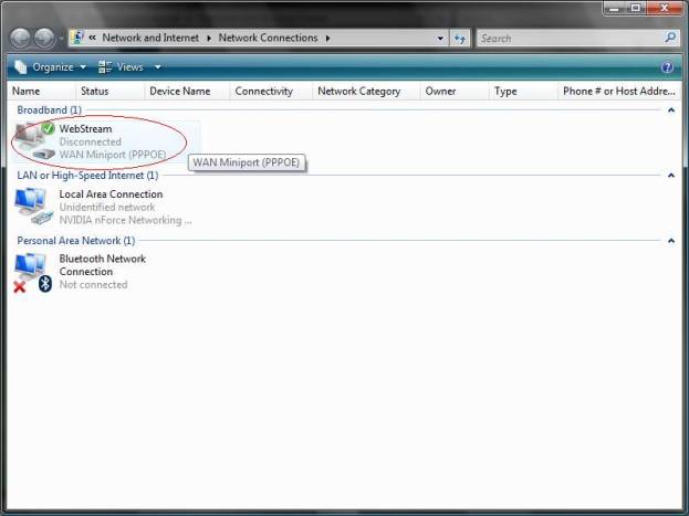

Теперь выбираем пункт Manage network connections (Управление сетевыми подключениями):

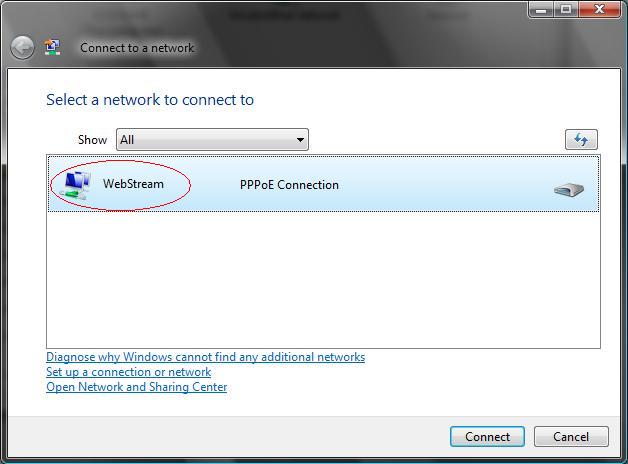

И в открывшемся окне видим наше созданное подключение.
Connection
Теперь можем вынести от него ярлык в любое удобное место (на рабочий стол, в панель быстрого запуска – куда угодно), перетащив значок из этого окна куда вам нужно. Запустив его, увидим что идет подключение. Когда связь будет установлена – окошко исчезнет, и в трее у значка сети появится маленькая планета – это значит, что компьютер сейчас имеет подключение к интернету.
