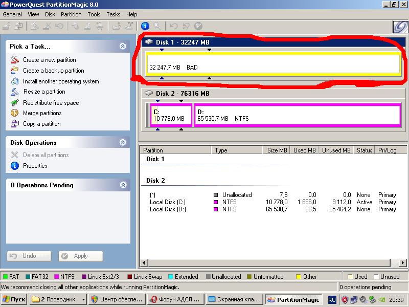

Предысловие: винт(Самсунг,80 Гб,IDE) был разделен на 2 раздела. Под систему ~5 Гб(диск С) и 69 под все остальное(диск D). На системном разделе места стало не хватать и я решил перенести туда гигов 9-10 из D. Попробовал сделать ресайз с Парт Мэджиком. В результате тот выдал какую то ошибку и получилось следующее: диск С все те же 5 Гб,диск D 60 Гб и нереамеченая область(9Гб),которую как оказалось невозможно подсоединить к какому либо из разделов
Решив что у меня какие то проблемы с компом я решил подключить этот винт к другому компу. Стало еще хуже.. Появился какой то неформатированый раздел размером 31 Гб и сколько то там неразмеченой области. Испугавшись я подрубил винт обратно к себе. Но не всмог даже загрузится,причем биос даже не выдавал никаких надписей типа "загрузочный диск не обнаружен" и.т.д...вообще ничего!!.
Дальше-еще страшнее!!
Снимаю я со своего компа второй винт(Вестрн Диджитал,80 Гб,я его недавно купил у форумца Zippy),цепляю его ко второму компу,отделяю от основого раздела(винт не деленый,практически полностью забит контентом) 3 Гига....идет разделение.... В итоге с этого винта я получаю 2 раздела: один 3 Гб,второй 71 Гб!!!! И оба раздела чистые!!!! Хотя второй раздел (71 Гб который) нифига не форматировался и должен быть забит файлами,но он пуст как барабан!!!
Далее я в бешенстве,тупо бегаю по комнате,танцы с бубнами нифига не помогают....
Цепляю я Вестрн Дижитал к своему компу как MASTER,ставлю на него винду.... Цепляю я Самсунг как SLAVE. И что я вижу: в винде появился неформатированый раздел 31 Гб, в Партишен Мэджике виден только он,неформатированая область куда то исчезла....
Попробовал я поковырять этот самсунг прогой Recovery my files-за ча работы результатов практически нет,нашел несколько фото,архивов и тысяч 20 текстовых файлов...Забил,форматнул этот самый раздел, теперь из винды его видно,он работает, а Парт Мэджик выдает следующее(см картинку)
Результат всех этих событий: я понял что обязательно надо делать бэкапы всего важного(похоже я потерял кучу паролей к аккаунтам на различных сервисах в том числе логин и пароль к ВС,кучу фоток,весь медиаконтент-музыка,фильмы,клипы).
В общем теперь меня мучает 2 вопроса:кто виноват и что делать????
Надо восстановить Самсунг(найти место,которое куда то пропало) и в идеале восстановить данные с него. Сервис-центр не предлагать,не такие уж и важные данные там Wink (кроме логина и пароля ВС,которые я уже восстановил)

Ну вот то, что PM видит как BAD область (желтым) спокойно форматирует виндовый встроенный менеджер разделов. У друга, а потом и у меня (причем разница между событиями - год) GRUB такое сделал с разделом, где линукс стоял. Суть проблемы - убитые записи о разделах. Но сама инфа все равно на винте, так что надо искать другой винт какой-нить и на него восстанавливать.
