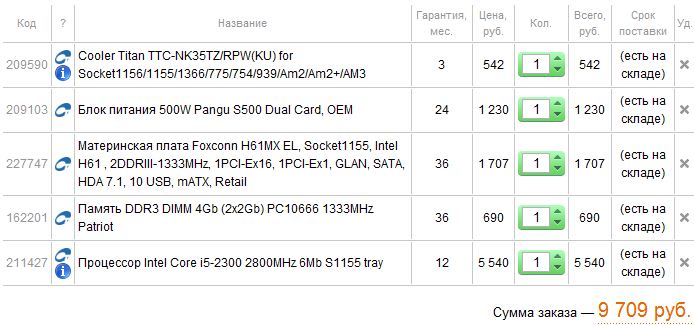

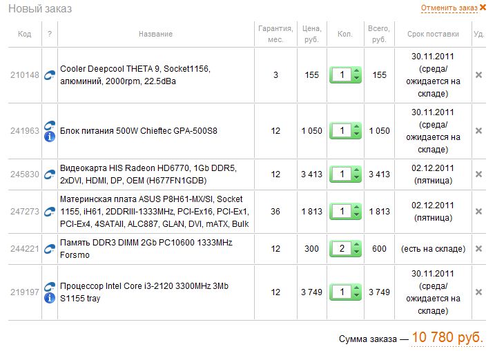

AHTOH
СообщениеДобавлено: Ср 23-11-11 : 10-55    Заголовок сообщения: Ответить с цитатой
лучше собирать в ОТ
например так:
жёсткий диск 320gb на форумах можно встретить по 1500р
ещё можно на видеокарте сэкономить:
новая - http://www.vkluchen.ru/product/about/11000001791/
б/у - http://www.cn.ru/forum/showthread.php?t=265948
сравнение:http://www.easycom.com.ua/video/asus_eah6770_2di_1gd5/?id=1519&lang=ru&id_result_compare_1=827&id_result_compare_2=687&id_result_compare_3=797&id_result_compare_4=801#graphics

AHTOH
СообщениеДобавлено: Ср 23-11-11 : 22-25    Заголовок сообщения: Ответить с цитатой
а можно и так собрать:
без видеокарты, но зато мощный проц, в котором уже есть в-карта.
купить бу жесткий(и проц с кулером заодно) можно отсюда: http://forum.academ.org/index.php?showtopic=836482
