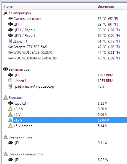

ОССТ ,хотя если не держит то и EVEREST сойдет, смотрим просадку 12в, допустимое отклонение 10%
Ektomorf
СообщениеДобавлено: Сб 1-10-11 : 22-29    Заголовок сообщения: Ответить с цитатой
Я так понял вот это?
12.04 постоянно, вообще не скачет, на момент глюка тоже.

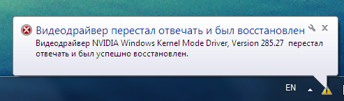

Вот так вот драйвер вылетает, снова.

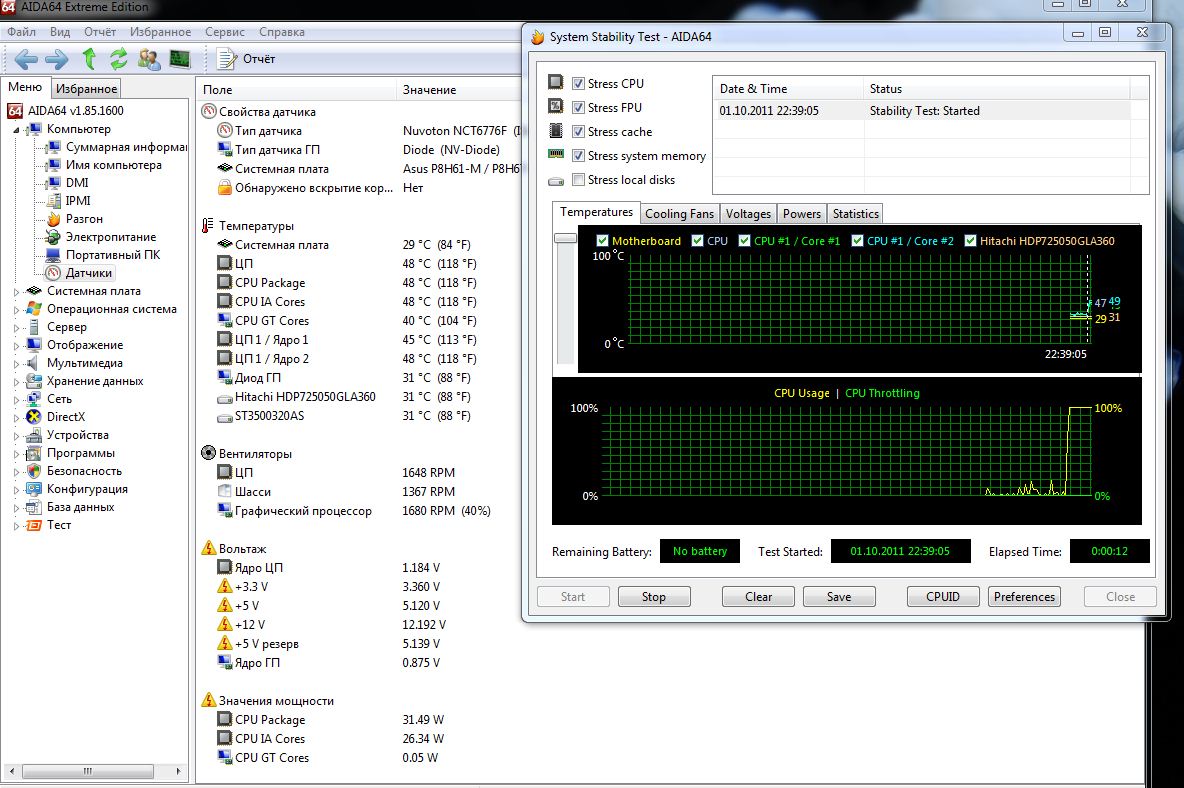

По тесту стабильности тоже всё норм...
Откатил драйвер до 275.33, тоже не помогло, тоже самое всё...
Короче надо вероятно видюху у кого то искать, проверять как с другой работать будет...
