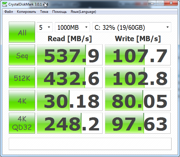

Моё
ViPER
СообщениеДобавлено: Пт 16-09-11 : 23-49    Заголовок сообщения: Ответить с цитатой
k0stE
какие то нереальные скорости для 64gb

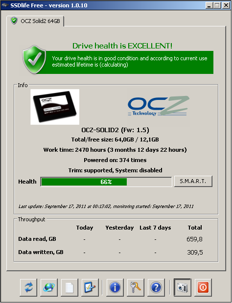

AlexGoal
СообщениеДобавлено: Сб 17-09-11 : 00-30    Заголовок сообщения: Ответить с цитатой
lset писал(а):
Где-то год уже у меня SSD, использую только под систему и проги... пока на него записано около 700Gb - думаю до исчерпания ресурса еще ой как далеко...
Вещь реально стоящая. Приложения стартуют практически моментально.
ГОД????????!!!! там же написано на изображении 3 месяца ссд работает!??? если всего 3 месяца и уже 66% то как то ХМ...ХМ,..ХМ,.! или как???
lset
СообщениеДобавлено: Сб 17-09-11 : 00-36    Заголовок сообщения: Ответить с цитатой
Ну дык это ж непрерывной работы 3 месяца - ты же его не круглыми сутками под нагрузкой гоняешь в реале Smile А 66% это вобче попугаи. Реально 700 гиг это ничто для него. Вот тут почитай про ресурс.
P.S. Прогнал... записано всего 300 Гиг Smile
P.P.S. Ну и у меня на SSD ничего не кэшируется - кэш браузера на RAM, а Своп вобче отключен, поэтому и запись низкая видимо.

Dmitriy
СообщениеДобавлено: Сб 17-09-11 : 09-53    Заголовок сообщения: Ответить с цитатой
ну да вроде правильная метода расчета - ресурс ячеек( 5-10 тыс циклов записи) множим на обьем,
то есть 128гб ссд должна выдержать запись 650-1300 Терабайт
только с реальностью отражаемой смартом не совпадает хз почему
например у мну по данным смарта средяя запись в неделю 20Гб
и расход ресурса (средняя изношенность ячеек в смарте) за тоже время 1%
хотя 1% по этой методе должен быть 6,5-13Тб а не 20Гб
где собака зарыта кто знат ?
Shocked
2lset в твоем же случае 300 Гиг записи это уже 33%
и еще 700 Гиг трафика записи на него это не "ничто" А СМЕРТЬ ДИСКА по (данным его смарта) blum
ну справедливости ради можно заметить в твоих условиях использования это еще 6 мес непрерывной работы или 1,5-2 года календарных Very Happy

СообщениеДобавлено: Сб 17-09-11 : 11-14    Заголовок сообщения: Ответить с цитатой
Trollface
только данные как то очень быстро бегут, прочитано на гиг больше уже за 10 минут и на 100мб записано больше
хз откуда такие цифры записи, ничего особо с винтом не делал
