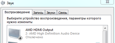

в настройках звука там устройства есть наподобие типа этого?
и какая видяха вообще? модель

Такое там есть, оно "готово", спикер ноута стоит "по умолчанию"

вот, сделай hdmi по умолчанию и будет звук идти через hdmi на телек... а если нужно чтобы скайп не работал по hdmi это в настройках скайпа измени устройства вывода

Если я сделаю шдми по умолчанию, то останусь без звука БЕЗ подключения к телеку.
Так и получилось. Нельзя сделать как с выходом с передней панели компа - подключаешь кабель и звук на него идет, отключаешь - идет на ноутовские пищалки?
