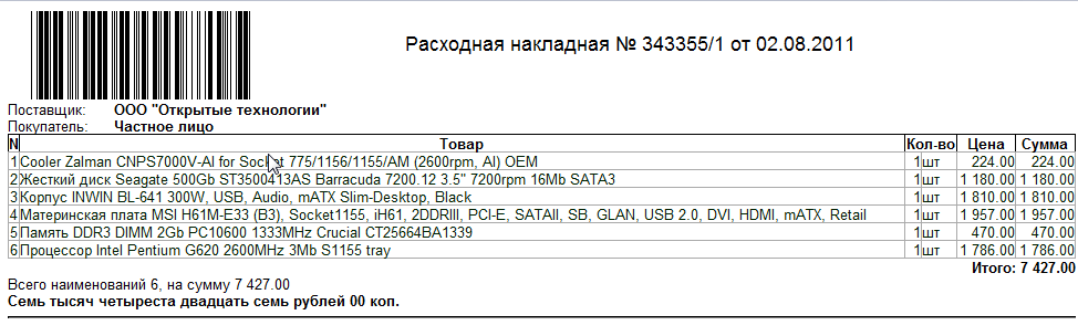

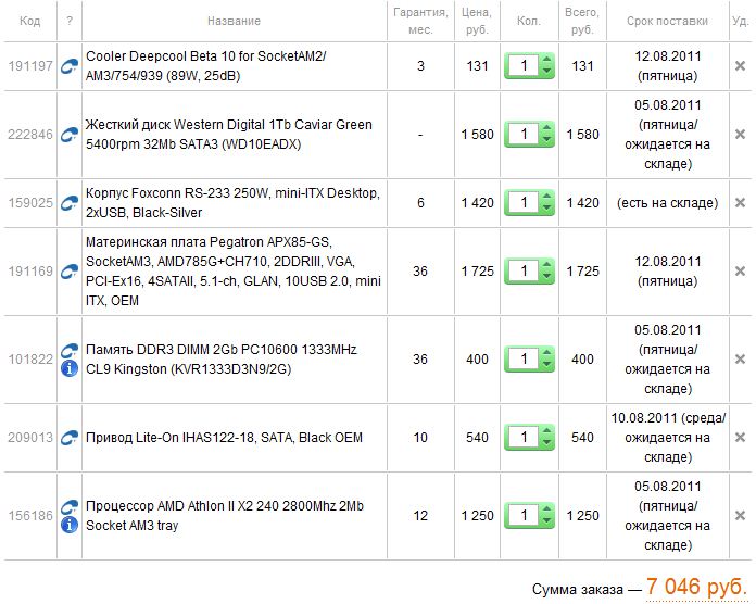

AHTOH
СообщениеДобавлено: Вт 2-08-11 : 14-57    Заголовок сообщения: Ответить с цитатой
СообщениеДобавлено: Вт 2-08-11 : 15-32    Заголовок сообщения: Ответить с цитатой
AHTOH
Можно материнскую плату подешевле, без встроенного видео, но отдельную видеокарту? И ещё корпус подешевле и можно вертикальный, просто маленький - я же его всё равно могу просто набок положить. Я за такую цену и даже дешевле взял полноразмерный корпус с блоком посильнее, так что считаю, что эта цена завышена.

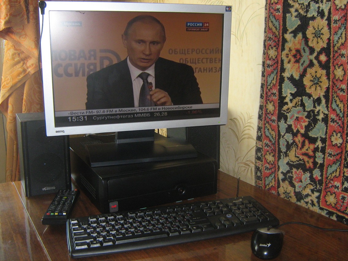

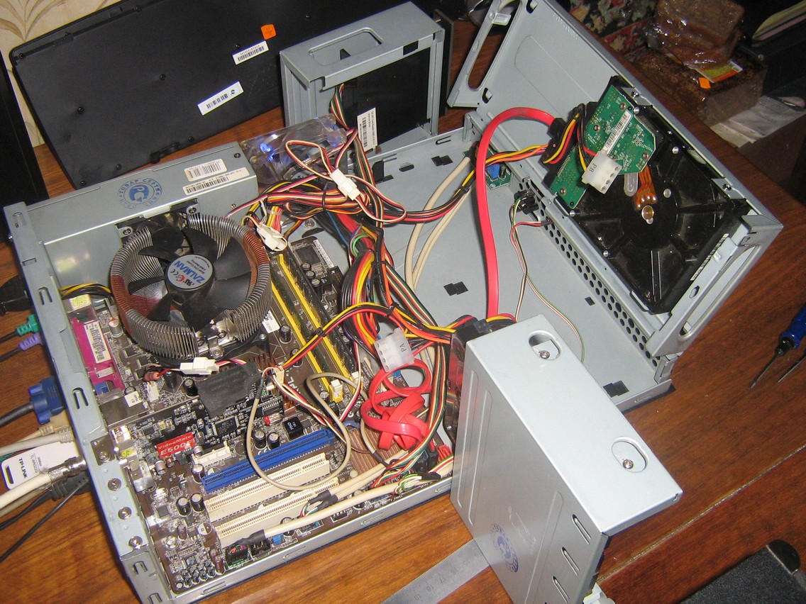

Корпус IN Win (десктоп, БП 300Вт), почти новый, черный, чуть внешне отличается от:
http://market.yandex.ru/model.xml?hid=91028&modelid=1039789
1200 р.
Можно ставить вертикально - есть подставки.

Францыч
Куда выдувает воздух такой большой вентилятор на процессоре? В боку корпуса дырочек достаточно для того, чтобы как-то воздух выходил горячий? У вас этот компьютер не перегревается при нагрузке во время жары?
У вас, наверное, крутой процессор?
k0stE писал(а):
Макс тепловыделение 50Вт. Какие семпроны...
Ну, у Семпрона 45.
Вобщем, всем спасибо. Думаю, что буду подбирать простой корпус из самых дешёвых (да хоть китайский, лишь бы стенки были). Думаю, любой можно просто наклонить и так оставить - работать будет не хуже, чем в вертикальном положении. Только лазерные диски читать не получится, а так нормально.
Только скажите ещё. Указывают, что такие маленькие корпуса для микро-АТХ матплат. А эти платы там прямо впритык или ещё место есть? Вот у Францыча видно, что вообще прямо всё место по площади корпуса мать занимает, а ведь у него корпус поболее Foxconn RS-233 будет. Плюс видеокарта, я так понял, у Францыча встроенная. Влазиют в такие корпуса самые маленькие видеокарты отдельные и как? Надо специально провода укладывать или и так влезут?
Францыч
СообщениеДобавлено: Вт 2-08-11 : 22-13    Заголовок сообщения: Ответить с цитатой
Справа от БП стоит вентилятор на выдув, штатный заменен на тихий Залман с голубой подсветкой. Залман на проце только кажется большим, просто кулер низкопрофильный, а корпус маленький. Wink Не вскрывал корпус даже в самую сильную жару, более того - отключал вентилятор на БП, шумноват в тихой ночи...
Пентиум 5200, был... Wink Распродал комплект в лихой месяц... Плата мАТХ, еще стоял низкопрофильный ТВ-тюнер.
Прямо впритык, но ставится без проблем, провода прячутся, дисков 3,5" можно поставить 3 штуки или 2 и один 5". Видюху только низкопрофильную, потому встроенная предпочтительней.
