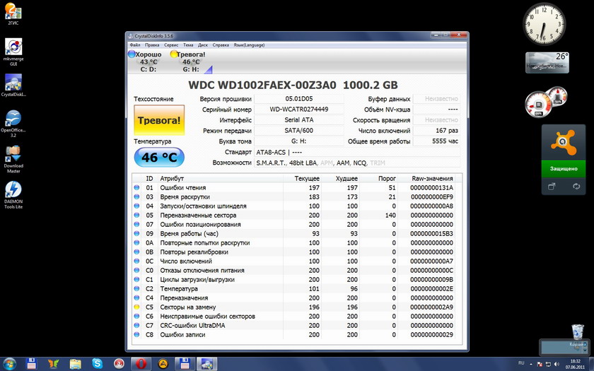

Сегодня утром обнаружил проблему с у террабайтником WD1002FAEX SATA 64 мб кэша. Включил видео - проигрыватель начал виснуть, потом завис тотал командер, короче сделал тест CrystalDiskInfo:
Работает чуть больше года. Вчера никаких симптомов не было. Используется под фильмы, музыку и т.д. Система стоит на стареньком Сигейте 160гб.
Конфиг: Asus P5KPL, C2D E4500, 2GB DDR2, GeForce 9600GT, SB Audigi2, DVD-rom ну и 2 вышеописанных ХДД. Блок ппитания FSP 400W.
Как-то это исправить можно? Или пора в магазин за новым?
Сейчас выковыриваю нужные файлы, скорость копирования скачет от 0 до 60 мб.
P.S. В воскресенье был скачек напряжения, комп перезагрузился. Хотя, не первый раз такое.

И что за дурная привычка выкладывать скрин смарта в шеснадцатиричном формате?
Моя твоя не понимать)

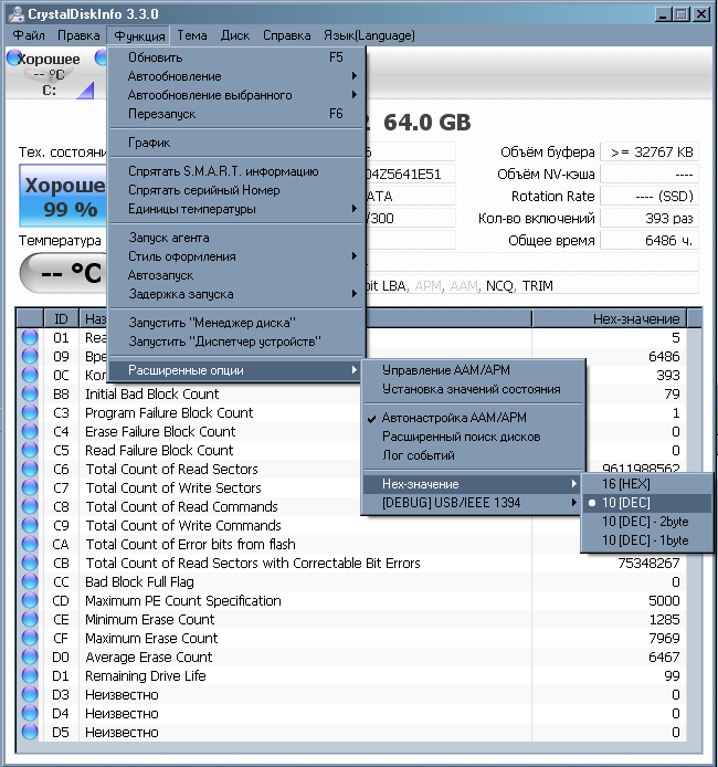

RAW значения видишь в каком формате? Я лично на лету не умею hex в десятичную систему переводить Very Happy
Так?

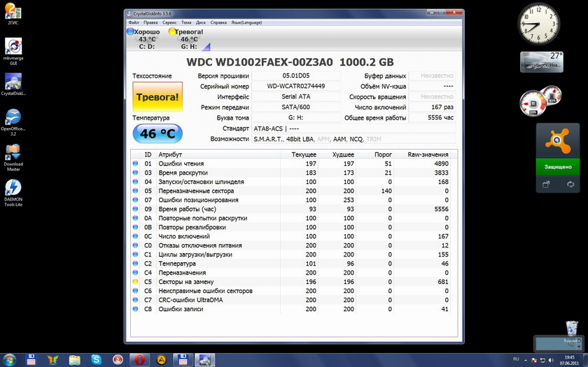

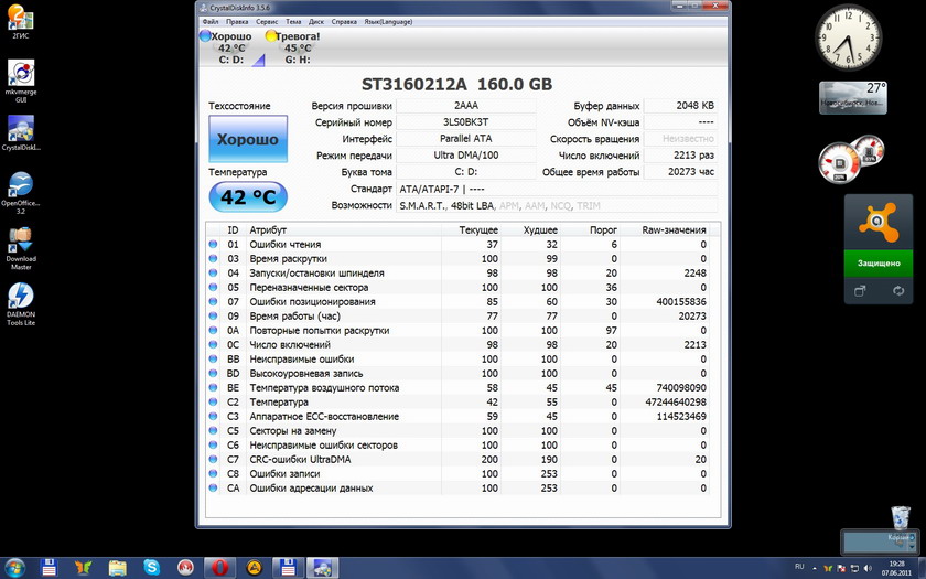

EnZo писал(а):
Так?
Так, только диск не тот выбрал. И что-то винты у тебя горячеватые. 45 всё-таки как-то не хорошо.
Исправляю
Хз, кулер на корпусе один,установлен спереди снизу, рядом лежит винчестер. Боковушка открыта.

681 сектор на замену, как-то это не хорошо выглядит, многовато будет
лучше для начала скопируй куда-нибудь важные данные, если на нём есть

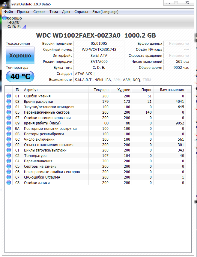

ViPER
СообщениеДобавлено: Вт 7-06-11 : 20-32    Заголовок сообщения: Ответить с цитатой
У меня вот такой же винт более года, кряхтит, шумит, подвисает, но работает, виктория криво с ним работает
 Размер файла:  84.57 KB
 Просмотрено:  151 раз(а)

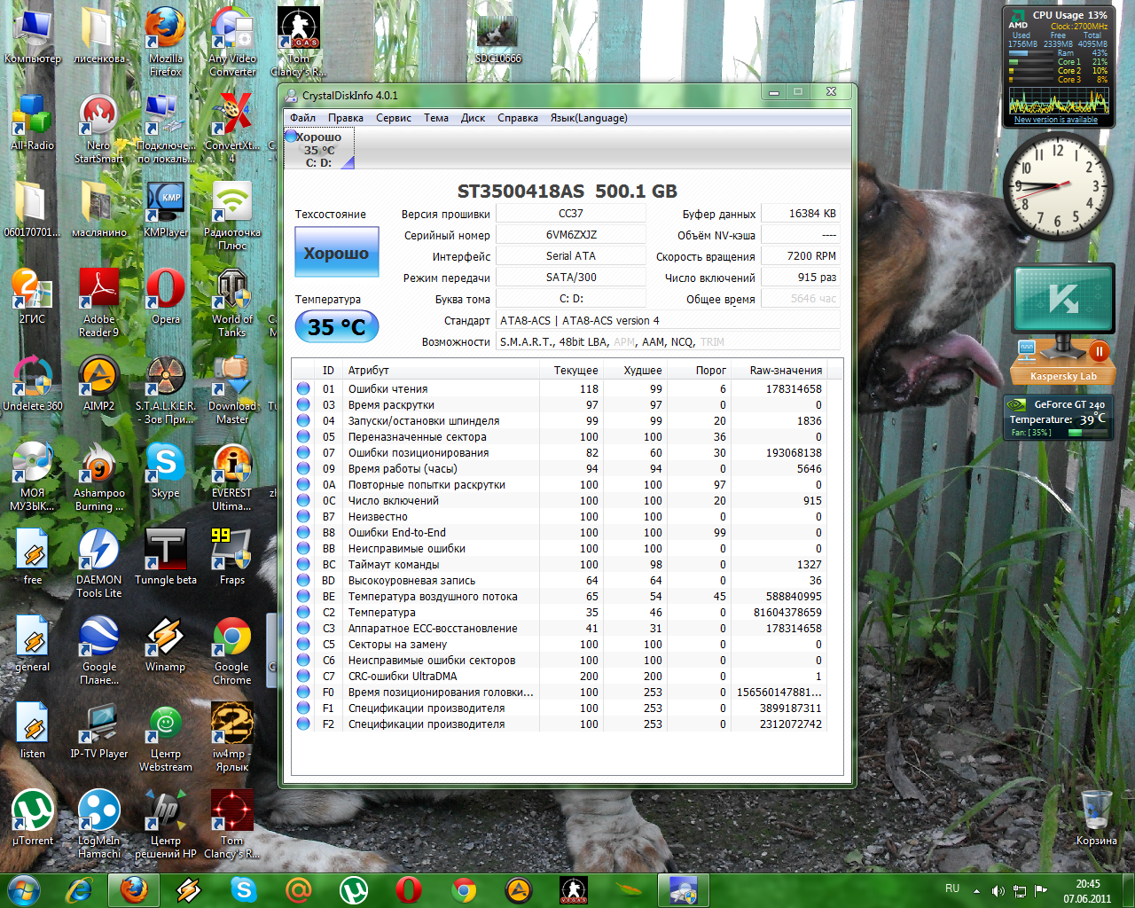

СообщениеДобавлено: Вт 7-06-11 : 20-38    Заголовок сообщения: Ответить с цитатой
Надо было грин брать, не шумит, не кряхтит, не подвисает Trollface
бездельник
СообщениеДобавлено: Вт 7-06-11 : 20-52    Заголовок сообщения: Ответить с цитатой
глянь пожалуйста мой диск если уж так шаришь
СообщениеДобавлено: Вт 7-06-11 : 20-57    Заголовок сообщения: Ответить с цитатой
А чо тут шарить? Расшифровка значений СМАРТ есть в интернете, смотри и сравнивай.
А с диском твоим всё нормально.
Алсо, что бы сделать скриншот окна, нужно зажать Alt, а потом жать PtScreen.
