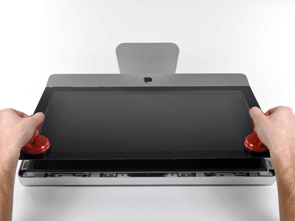

ifixit в помощь Wink
зы: на аймаках снимается стекло присосками и от теда уже пляшут
выбирай модель и смотри сам: http://www.ifixit.com/Browse/iMac_Intel

zmeeed
СообщениеДобавлено: Пн 30-05-11 : 16-57    Заголовок сообщения: Ответить с цитатой
я при помощи скотча снимал, инфа на ютубе
