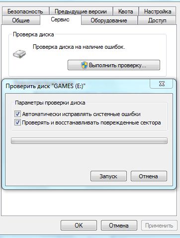

как вариант поставить две галки на полную проверку
СообщениеДобавлено: Пт 22-04-11 : 02-35    Заголовок сообщения: Ответить с цитатой
Какие две галки и где?
Ребят, я уже отключил описанным мною выше способом - больше ничего не спрашивает. )
SmolderWorld
СообщениеДобавлено: Пт 22-04-11 : 09-46    Заголовок сообщения: Ответить с цитатой
не мешалобы проверить
