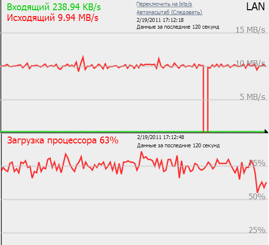

Все заработало, сейчас установлена планка на 512мб, винчестер Hitachi HDT725032VLA360 , freenas тоже поставил на флешку.
Немного потестил
по скорости все норм упирается все в сетевуху, но вот загрузка цп не порадовала возможно стоит поиграть с файловой системой на винте сейчас у меня там ntfs. Есть идеи как крепить винчестер ?
Думаю что 1гб сетевуху не стоит брать по скорости будет не большой прирост упрется все в цп , хотя может под линухом будет лучше, будет время поставлю туда Gentoo

ХЗ, у меня всего 5.5 метров выдаёт в сек.
Это скрин с фринаса с графиками?
да
какие службы запустил и сколько оперативы ? У меня только samba.
