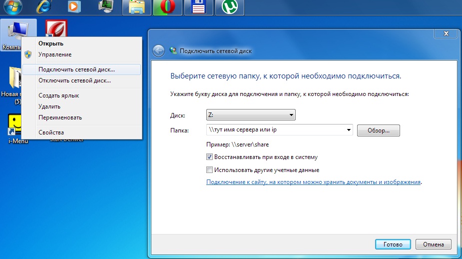

MinD_HS
СообщениеДобавлено: Пт 18-02-11 : 02-05    Заголовок сообщения: Ответить с цитатой
То есть, просто через "сетевое окружение" в венде, либо по айпи?
да, еще будет доступ \\название_сервера или просто как сетевой диск
скорее всего в начале нужно будет зайти в веб морду и немного настроить

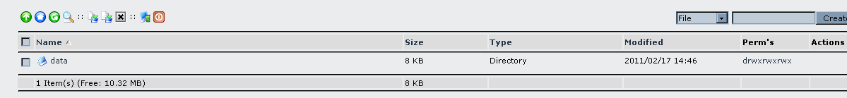

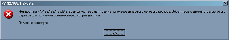

Ничего не понимаю, поставил, заработало, смонтировал флешку, из своей венды её вижу, зайти могу, но при копировании файла гооврит что-то типа "у вас нет прав и т.д." и тут же диск вообще отваливается, не даёт зайти больше, пока опять заново не замаунтишь. ВТФ?
Доступ стоит по anonymous.
Файловый менеджер во фринасе тоже перестаёт заходить на флешку.
вот - всё нормально, далее пытаюсь скопировать файл с этого диска, отказывает, и она становится unmounted, далее захожу в disks-tools опять выбираю mount, говорит success и всё повторяется опять.
Через некоторое время перестаёт заходить в веб-интерфейс, хотя всё пингуется. Шляпа какая-то, хоть венду обычную ставь.

Только что запустил фринас на ноуте - всё работает, замаунтил винт, файлы копируются-видятся, всё делается. Выходит, какой-то глюк с железом? Копаю дальше.
Может быть оперативки не достаточно? Там 256 всего, а запускаю я LiveCD.

У меня всё отлично, а не грузится он из-за недостатка оперативы (если ты не добавлял, конечно). Просто выстави для видеокарты 16 мегабайт shared videomemory, или вообще отключи её, тогда - запустится. По крайней мере у меня так было, при 32 и 64 метрах на видяху фринас не запускался.
А насчёт отваливающегося диска - всё решилось, действительно, для embedded и LiveCD не достаточно 256 метров оперативы, сделал full инсталл - всё заработало, ничего не отваливается.
