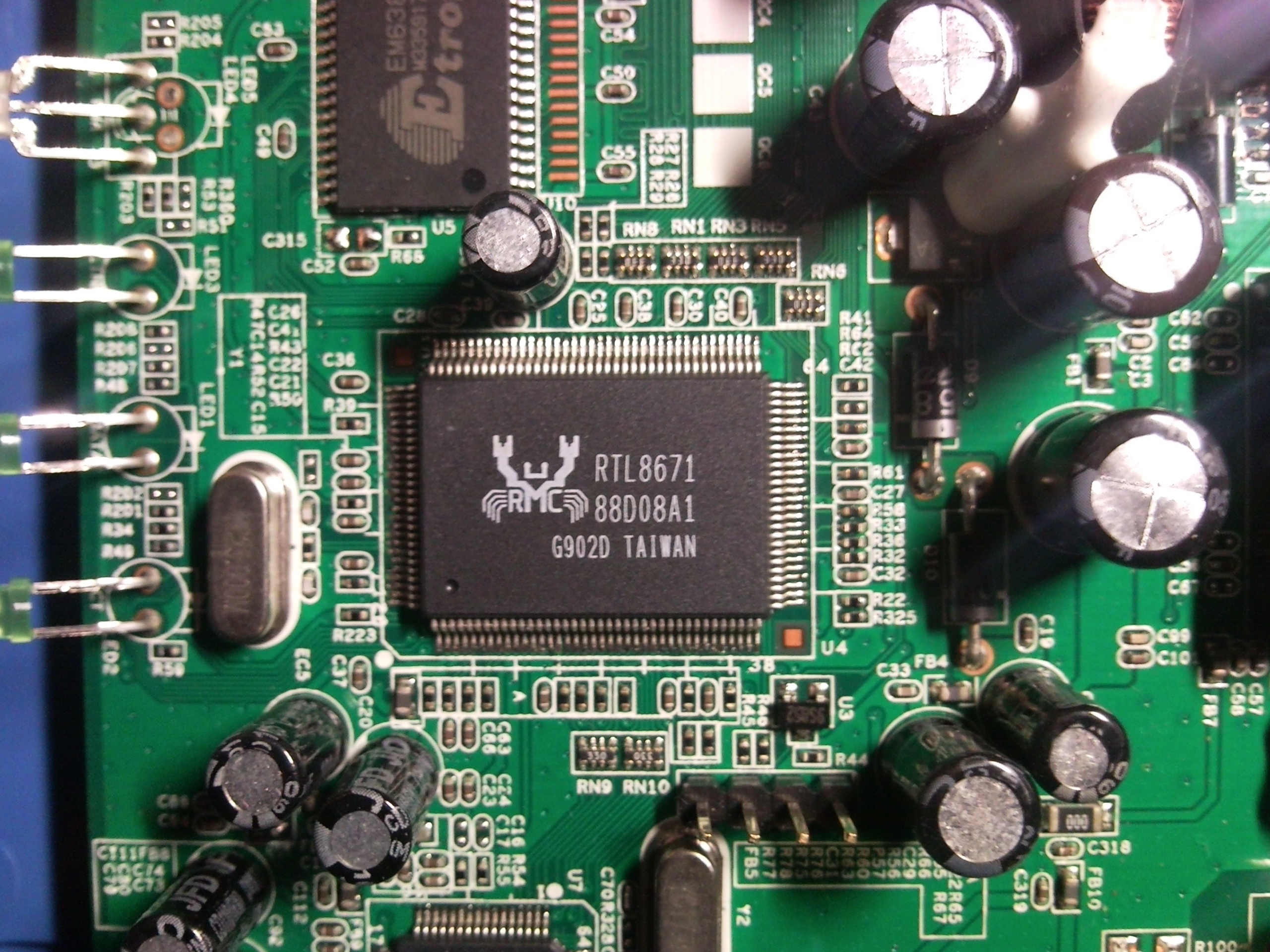

СообщениеДобавлено: Вт 9-11-10 : 01-27    Заголовок сообщения: Ответить с цитатой
Ты разбирал модем? Смотрел какой у тебя там чип? У меня RTL8671 без букв на конце. Могу выложить фото для сравнения.

Kolianiusus
СообщениеДобавлено: Вт 9-11-10 : 22-44    Заголовок сообщения: Ответить с цитатой
Разбери и посмотри какой чип стоит. Надпись на чипе. У меня RTL8671.

Danto
СообщениеДобавлено: Вт 9-11-10 : 22-58    Заголовок сообщения: Ответить с цитатой
У меня RTL8671
97M78Q1
G930D TAIWAN
Danto
СообщениеДобавлено: Вт 9-11-10 : 22-59    Заголовок сообщения: Ответить с цитатой
2 остальные нижние строки отличаются, это может как то повлиять?

СообщениеДобавлено: Пн 29-11-10 : 08-59    Заголовок сообщения: Ответить с цитатой
История такова. Сгорел Блок Питания на модеме (10 вольт). заменил на 12 вольтовый (9 вольтовый не осилил модем). Но! нет интернета... скачал, перепрошил.. штук пять прошивок акорповких.. но ни одна не помогла.. после прошивок Светодиод "Питание-загрузка" горит
красным, светодиод "Линк" моргает и гаснет (но, как он погасает, в меню модема цифирки говорят, что АДСЛ связь в установлена и в норме. ) Ни режим бриджа, ни роутера не работают.. "Ошибка соединения 720" (что-то сетевое). А как отдать-то!? Модем не мой! принесли в ремонт. (((
Но!!! тут на помощь пришли братья китайцы! (вот труженники! честь и хвала им!)
http://www.planetnetworking.co.za/ADE-3400A_spec.htm вот оно родное и даже номерок версии тот же!
(1.3.9 Initial release version for ADE-3400v3 only)))
залил.. и всё встало как родное и все глазки зеленые и инет на месте.
я еще вот о чем.. там статистика ДСЛ соединения есть. может кому понравится? Wink
и чип реалтековский у меня , без буковки. Тот самый что на картинке.
