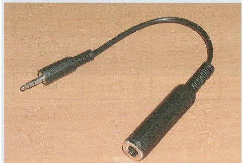

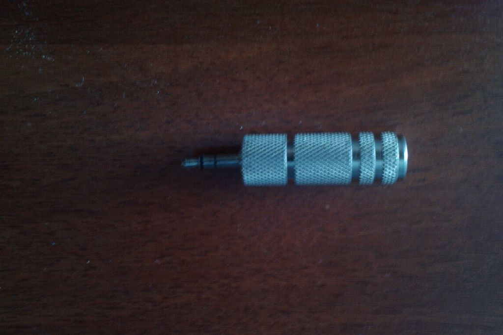

Вся аудиотехника в доме с 6,3mm, покупал на радио рынке вот такие переходники, но они очень "хлюпкие", быстро ломаются, да и широки, одновременно наушники и колонки уже никак не подключишь. В одном магазине видел такой, но у него была дикая цена, около 600руб

переходник покупается в радиотехнике за 50р.
правда они имеют свойство гнуться (

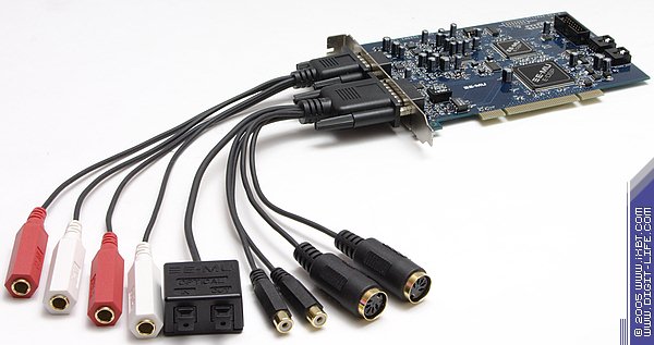

Можно посмотреть emu 0404 pci

имхо купить 5 кабелей 6.3-6.3 и 5 кабелей 3.5-3.5. каждый режется пополам и паяется попарно. половина 6.3 + половина 3.5. на выходе получаем 10 переходников нужных.
спаяют тебе в любом сервисе по договорной цене.
почему так? потомучто нормальных разъемов не найдешь, всякое гавно продается которое нормально не припаяешь.

В свое время у меня встал такой же вопрос, покупал обычные переходники, и отправлял в мусорку через месяц максимум 2. Угробил 3 переходника, потом забил и спаял гибкий на проводе. Обошелся чуть дороже чем обычный, но работает уже долго без проблем. Главное в нем качественный экранированный кабель чтобы наводки не ловил, от вилки и разъема ничего не зависит. Кстати был бы признателен если бы ты подсказал где видель переходник за 600р, все таки заводской симпатичнее выглядит.
