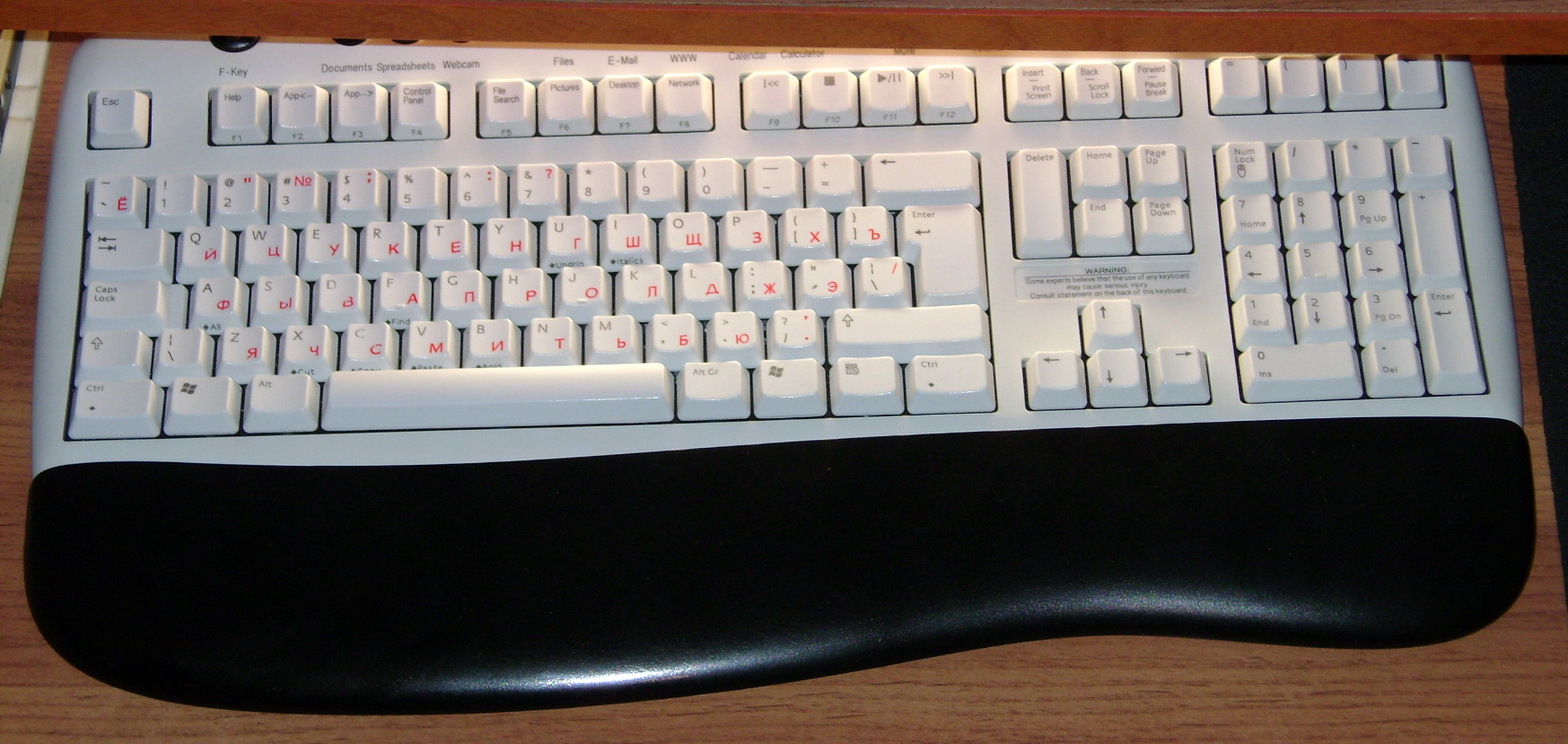

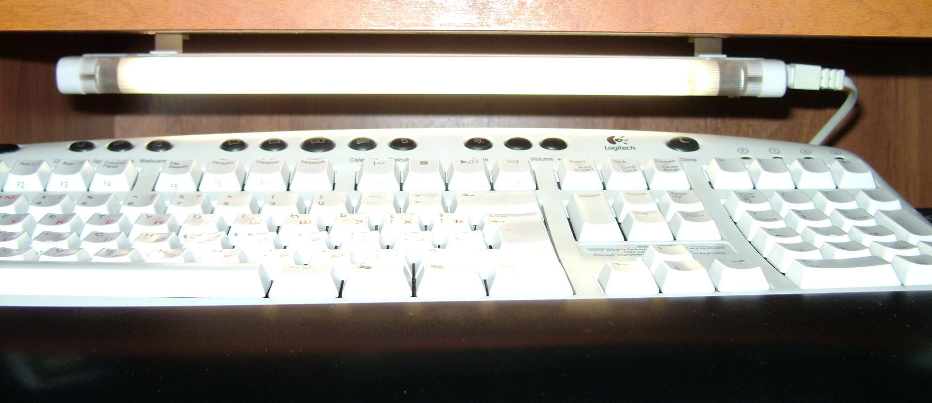

СообщениеДобавлено: Сб 13-03-10 : 02-15    Заголовок сообщения: Ответить с цитатой
У меня так стоит лампа обычная дневного света над клавиатурой, правда не пользуюсь - научился печатать в слепую, и не парюсь.
Фотал со вспышкой, так что выглядит немного светлее, чем на самом деле.
