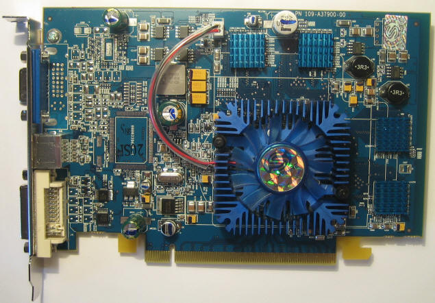

Кто поможет придумать охлаждение?
Сабж: на видюшке использовался квадратный радиатор с кулером внутри. Кулер умер. Круглых кулеров не продают. Как придумать охлаждение чтоб было тихо и кошерно?
Самое быстрое что удалось сделать - старый радиатор от проца пентиум 1 на термопасту. Радиатор пришлось закрепить на резинку как для денег.
Сверху кулер на 45. Но вот зараза он иногда сильно шумит. Видимо из-за всей этой конструкции. Кто-нибудь пользовался термоклеем вместо термопасты? Будет ли он держать радиатор + кулер?
Может есть еще варианты решения не дороже 300 рублей?

вот оно мое старье:
короче почему 300р - потому что выше 300 можно видюху получше уже взять
 Размер файла:  77.99 KB
 Просмотрено:  198 раз(а)

2na2ravno4 писал(а):
вот оно мое старье:
Сапфировский Х700PRO кажется Smile
Ну дык одно другому не мешает Smile На самом деле очень гут куллер за свою цену. Аналогов ИМХО нет. У меня такой стои на 8600GT - без нагрузки в пассиве держит, под нагрузкой включаю 80мм вентилятор на 5В. Вполне себе справляется.

nic_25
СообщениеДобавлено: Сб 27-02-10 : 15-06    Заголовок сообщения: Ответить с цитатой
Но найди мне фирму где можно купить этот титан за 250-300 даже 350 рублей
http://opentech.ru/#/category=442 - там их несколько... но сам посуди - или такое "Г" за 300 рублей, или нормальный полноценный куллер за 400. Единственное хз - подойдет он на такую карточку или нет... возможно и не подойдет, т.к. у него 4 крепления, а у тебя тока 2.... Надо смотреть по расстоянию между отверстиями и по расположению элементов на плате.
В свое время у меня на Х700, правда без ПРО (правда ПРО от не ПРО только частотой памяти отличается, собственно по этому на ней и установлены радиаторы), стоял Zalman ZM-NBF47, справлялся даже без вентилятора, но был довольно горячий. Стоит он в районе 200 рублей, но чё-то нету его в городе походу.
Там же в ОТ есть вот такая штука - Ice Hammer IH-100NB, ИМХО даже предпочтительнее Залмана, но и подороже... зато на нее можно штатно прикрутить 40мм вертушку, запитанную на 5 В, и уж тогда точно справится...
Посмотри этот обзорчик, там как раз несколько радиаторов рассматривается. Но чё-то как-то Хаммер залажали - не верю я, что он под обдувом менее эффективен, чем Залман, хотя все может быть.
Титан брать не советую - хрень в плане охлаждения, и шумный, что ППЦ, еще хуже будет чем щас.
