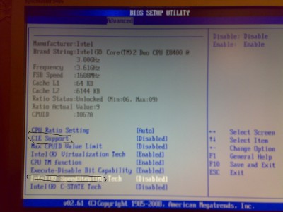

комп работает на пониженных частотах?

Sieger^
СообщениеДобавлено: Ср 9-12-09 : 19-08    Заголовок сообщения: комп работает на пониженных частотах? Ответить с цитатой
САБЖ
 Размер файла:  110.65 KB
 Просмотрено:  293 раз(а)
Последний раз редактировалось: Sieger^ (Ср 9-12-09 : 19-39), всего редактировалось 1 раз
Rastvoritel
СообщениеДобавлено: Ср 9-12-09 : 19-25    Заголовок сообщения: Ответить с цитатой
не работает изображение
тоже

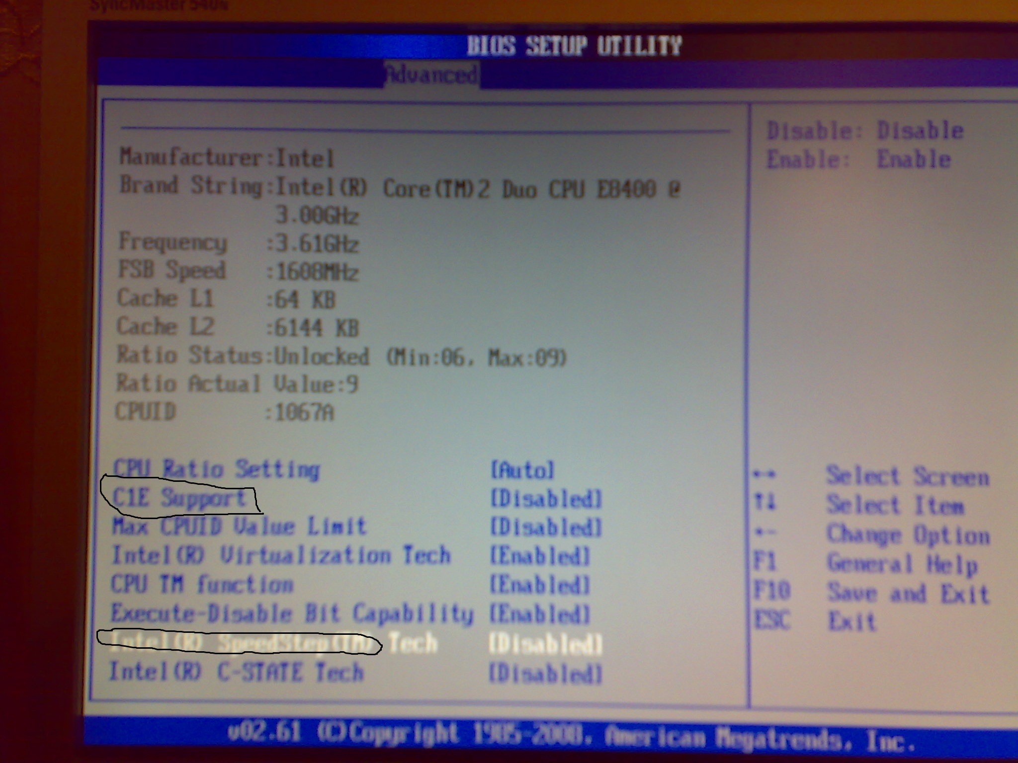

Sieger^
СообщениеДобавлено: Ср 9-12-09 : 19-39    Заголовок сообщения: Ответить с цитатой
sorry, подправил
Rastvoritel
СообщениеДобавлено: Ср 9-12-09 : 19-42    Заголовок сообщения: Ответить с цитатой
это режим сбрасывание частоты при бездействии процессора.

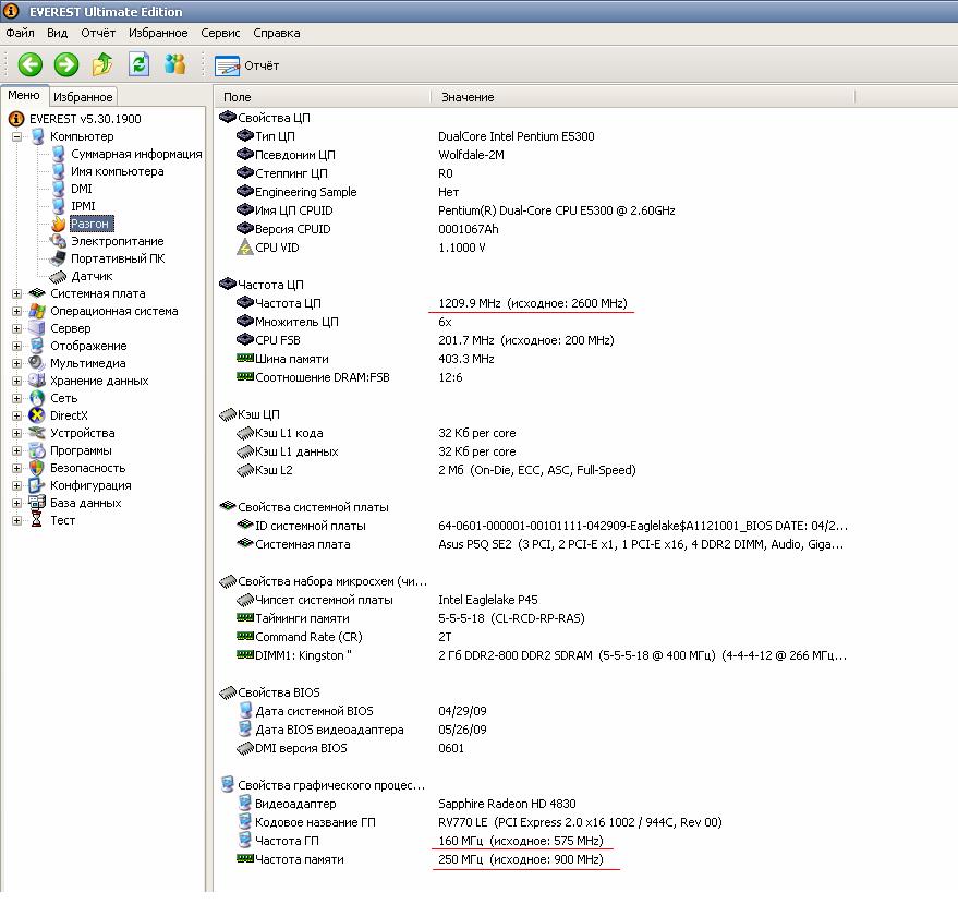

Rastvoritel
СообщениеДобавлено: Ср 9-12-09 : 19-51    Заголовок сообщения: Ответить с цитатой
отключаетсо путём отключенияSadсмотрим на скрин)

Wega
СообщениеДобавлено: Ср 9-12-09 : 20-20    Заголовок сообщения: Ответить с цитатой
Sieger^
Это технология сбережения энергии C&Q (Cool&Quiet): при небольшой загрузке множитель и напряжение процессора снижаются.
Плюсы: меньше тепловыделение и энергопотребление,
минусы: могут быть провалы в производительности компьютера, особенно заметно в некоторых тестах (например, Winrar).
Для включения/отключения можно использовать Схемы управления питанием:
1) диспетчер энергосбережения - C&Q используется;
2) домашний/настольный - не используется.
При этом для 1) C&Q должен быть включён в BIOS'е.
В Windows XP (в более старших не проверял) можно использовать команды:
Код:
powercfg /setactive 4 /n - сберегаем энергию
powercfg /setactive 0 /n - тратим
Либо сторонние программы управления энергосбережением.

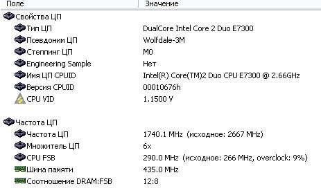

paxan50
СообщениеДобавлено: Чт 10-12-09 : 09-02    Заголовок сообщения: Ответить с цитатой
Wega писал(а):
Нет, не верно. Как я писал выше с включённым C&Q могут быть проблемы с производительностью.
ну да ну да... может быть и вправду в Интел халтурят ... Черт, система энергосбережения с глюками, а они уже как во все процессоры двух техпроцессов ее толкают. Спасибо Wega Прошу Вас!!! за здравые подсказки.
to Sieger^
хочу немного частоту шины повысить
немного это сколько?
вот у мну на 10% шина увеличена, никаких проблем я совершенно не замечаю. гнал по шине и до 3,4 Ггц... усё good. Так что если разгон не максимальные, я думаю не надо ЭС выключать.
