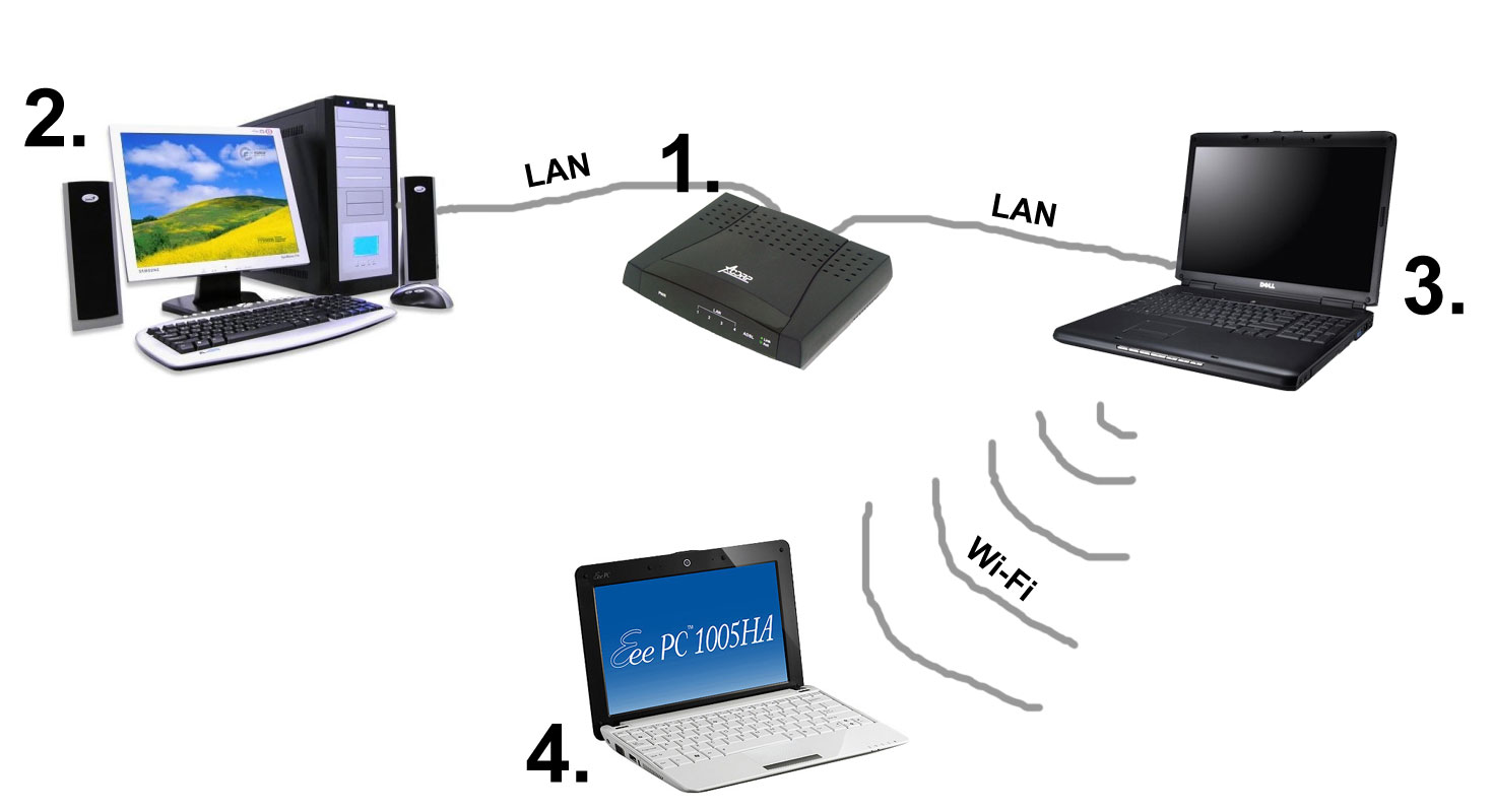

Доброе время суток.
Хотел бы оборотиться к вам за помощью.
Общею картину всего происходящего смотреть в прикрепленном файле.
начну по порядку:
1. Модем-хаб. К нему претензий нету. (ip 192.168.1.1)
2. Работает интернет. Видит устройство 3. Проблемой является то, что он не видет комп 4.
3. Работает интернет. Видит устройство 2., так же периодически видит комп 4.
4. Периодически видит комп 3. Проблемы: не работает интернет, не видет комп 2. ну и то что комп 3 видет не всегда, тоже проблема
Через мастер настроек сети настроил комп 3. как: "Этот компьютер подключен к интернету напрямую, другие компьютеры в сети подключены к интернету через него", ну и показал что на LAN-карте интернет, и надо отдавать его по WLAN-карте. Компьютер 4. настрол как "Этот компьютер подключен к интернету через шлюз или другой компьютер в сети".
Когда стояла автоматическая настройка ip, интернет на 4. компе работал, но видел он опять-таки только 3., пытался "поиграться" с основным шлюзом и ip-шниками, и теперь нет не инета, и никого не видит.
объясните пожалуйста подробно, какие ip, основные шлюзы и т.д. ставить.
Заранее Большое Спасибо !

kis07
СообщениеДобавлено: Ср 25-11-09 : 07-59    Заголовок сообщения: Ответить с цитатой
1.) На ноутбуке(3) настраиваешь отдельно сеть между (3) и (4) Wi-Fi в режиме Ad-Hoc
2.) Настраиваешь сеть между (2) и (3) через свитч(1)
3.) Дальше выбираешь оба этих соединения на буке(3)(WI-Fi и LAN) и соединяешь их мостом
4) Ip адреса желательно указывать статические.
Вроде ничего не забыл.

AD-Hoc , можно поподробней, как это?
СообщениеДобавлено: Ср 25-11-09 : 14-28    Заголовок сообщения: Ответить с цитатой
адреса вручную прописать, на ноуте попробуй выделить мышкой подключение по сути и беспроводное - настроить в режиме моста - если IP верные прописаны, получится что у тебя 4 как будто напрямую в модем воткнут.
kis07
СообщениеДобавлено: Ср 25-11-09 : 18-25    Заголовок сообщения: Ответить с цитатой
Ну судя по тому что у тебя работало всё в режиме шлюза, wi-Fi правильно был настроен, надо тока мост сделать и будет щастье.
