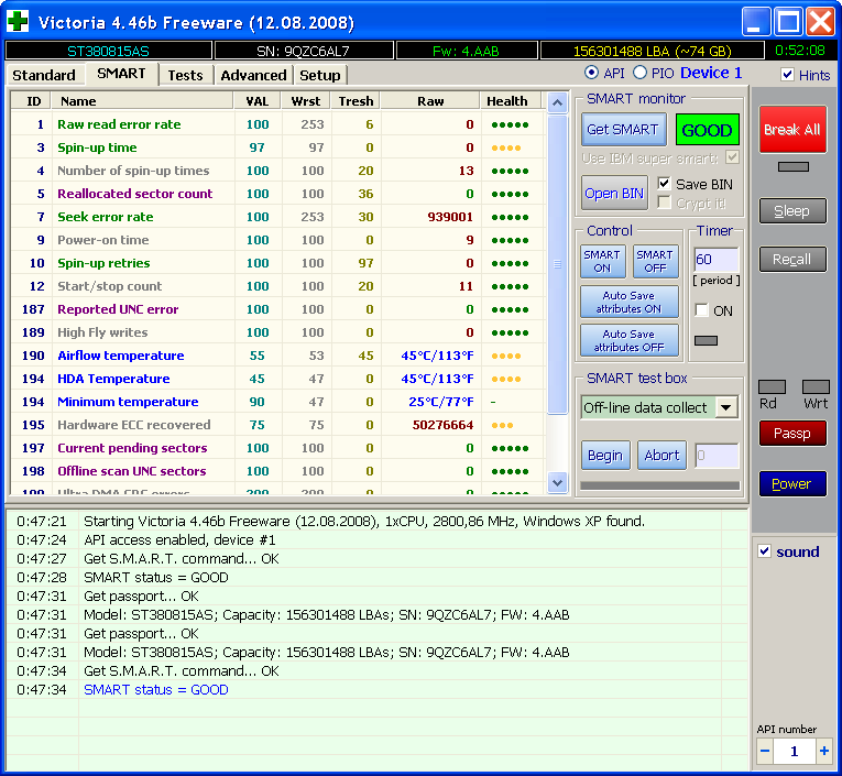

есть жесткий диск на 80 гб, я не могу его отформатировать, пробовал программой Partition Magic пишет bad error? что это?, пробовал систему на него поставить, форматирую пишет (невозможно отформатировать- возможно у вас диск испорчен), диск новый. не знаю что делать, или на самом деле диск испорчен, помогите что можно сделать.

Vlad
СообщениеДобавлено: Сб 21-11-09 : 01-20    Заголовок сообщения: Ответить с цитатой
http://hdd-911.com/index.php?option=com_docman&task=docclick&Itemid=31&bid=87&limitstart=0&limit=15
1. выбрать винт на 80гб
2. перейти на закладку smart,
3. нажать get smart
4. скрин сюда
skomorohi
СообщениеДобавлено: Сб 21-11-09 : 01-38    Заголовок сообщения: Ответить с цитатой
 Размер файла:  34.32 KB
 Просмотрено:  192 раз(а)
Последний раз редактировалось: skomorohi (Сб 21-11-09 : 01-52), всего редактировалось 2 раз(а)

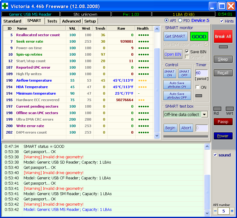

skomorohi
СообщениеДобавлено: Сб 21-11-09 : 01-49    Заголовок сообщения: Ответить с цитатой
 Размер файла:  34.35 KB
 Просмотрено:  189 раз(а)
skomorohi
СообщениеДобавлено: Сб 21-11-09 : 01-55    Заголовок сообщения: Ответить с цитатой
 Размер файла:  36.67 KB
 Просмотрено:  181 раз(а)
Artem1977
СообщениеДобавлено: Сб 21-11-09 : 02-13    Заголовок сообщения: Ответить с цитатой
Обнули первые сектора. И потом отформатируй. Должно помочь.
