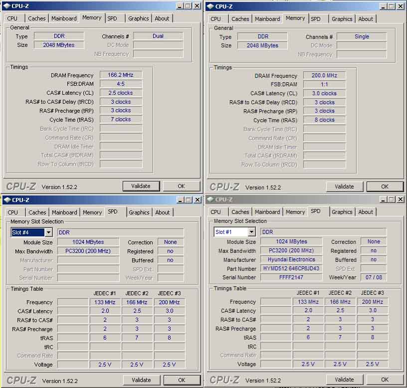

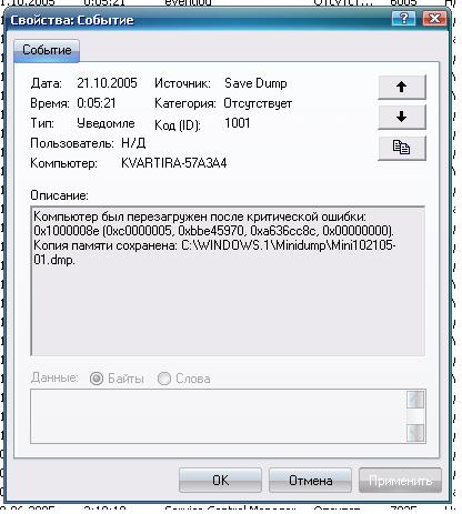

напиши код ошибки,гадать можно долго
я склоняюсь на память,кстати память какая и сколько,написано 2 мб,опечатка?

СообщениеДобавлено: Сб 7-11-09 : 16-28    Заголовок сообщения: Ответить с цитатой
нет, памяти действительно 2 (Hynix),
А где эти ошибки то смотреть?

я перепрошил, действительно, понял, сделал, перезагрузился, и выбросило прям с этого сайта на рабочий стол а потом тут же в полную перезагрузку
profi2307
СообщениеДобавлено: Сб 7-11-09 : 18-31    Заголовок сообщения: Ответить с цитатой

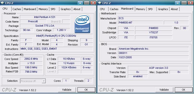

я перепрошил по инструкции на сайте матери, в начале поста поместил то что выдало после перезагрузки
profi2307
СообщениеДобавлено: Сб 7-11-09 : 18-37    Заголовок сообщения: Ответить с цитатой
еще поставил то что выдал cpuz в начале поста

судя по скрину CPU-Z, биос не последний, последний имеет дату выхода 2005/11/22
А старого процессора нету? на этом то перепрошивать, как мне кажется, не стоило

меня смутило в последнем BIOS вот это:
Support new CPU:Intel Celeron D 355(G1 stepping),Intel Prescott CPU: 662 and 672 with VT
как раз Prescott'ы добавлены, что смущает то?
profi2307
СообщениеДобавлено: Сб 7-11-09 : 19-51    Заголовок сообщения: Ответить с цитатой
ну если у меня не 662 или 672 - смысл?
