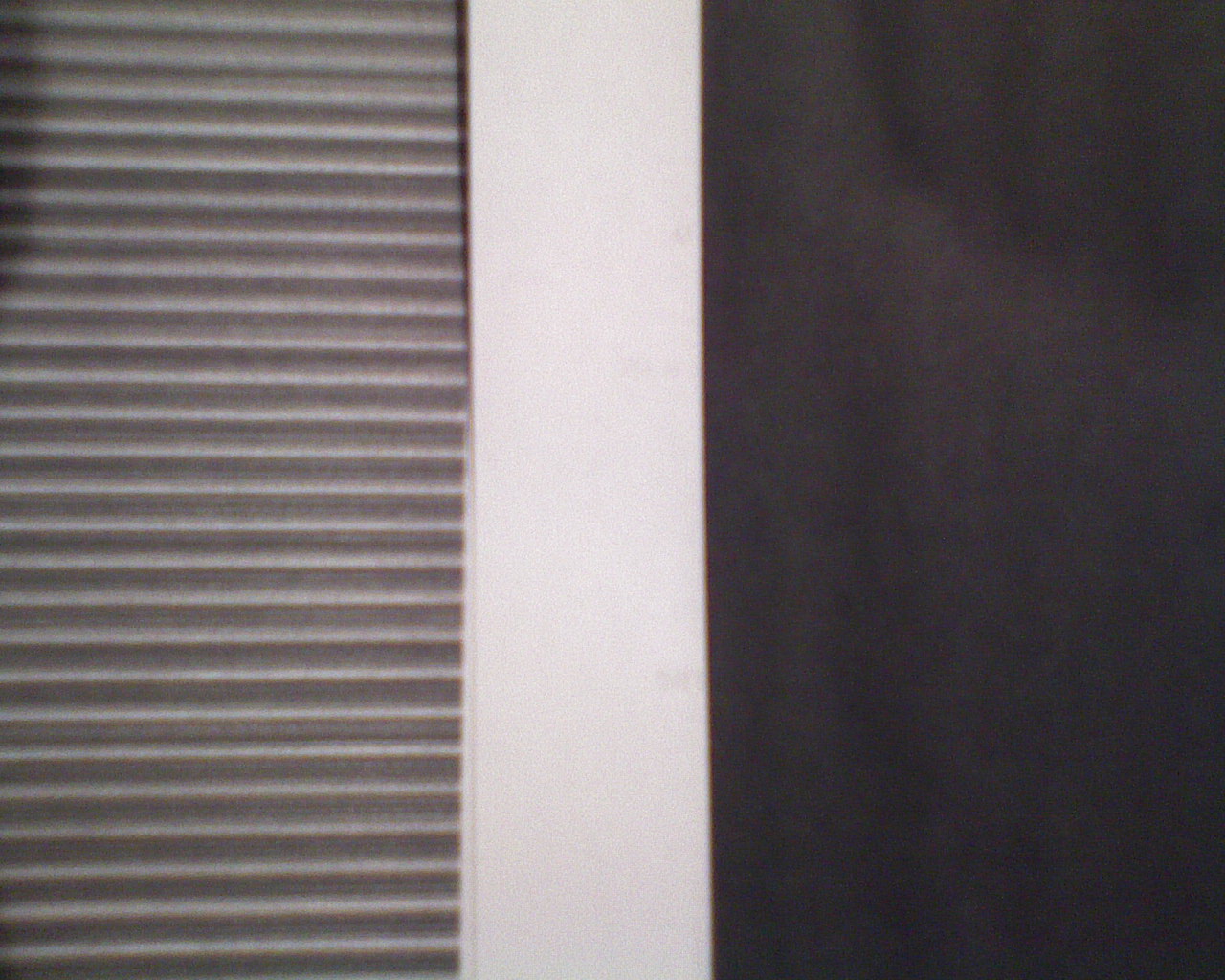

Принтер HP 3745. На настройке качества обычное печатает с проблеами. На наилучшем всё отлично.
Картридж засох и пролежал год или 2 в таком виде, я его размочил обычной водой, потом заправил чернилами и вот такая муть стала. До этого печатал нормально.
Можно ли что-то сделать, или надо новый брать, ибо на наилучшем напряжно долго печатать.
Напечатал специально 2 чёрных листа на разных настройках. На тексте не так конечно круто выходит, но всё равно пробелы достаточные.
Выглядит это вот так:
 Размер файла:  346.92 KB
 Просмотрено:  340 раз(а)

Попробуйте подставить головку под струю горячей воды, после чего нужно насухо вытереть и воспользоваться отсосом из заправочного комплекта.
СообщениеДобавлено: Пн 19-10-09 : 02-18    Заголовок сообщения: Ответить с цитатой
Не было комплекта, так отдали, принтер и картридж. Под горячей водой промывать пробовал, насадку сам сделал, вроде по размеру - шприцом отсасывал краску. Стало немного лучше, но вот сейчас то, что на картинке. Было ещё хуже.

СообщениеДобавлено: Сб 24-10-09 : 00-28    Заголовок сообщения: Ответить с цитатой
Залил в цветной такой же засохший картридж во все 3 дырки чёрной краски -печатает норм тексты на любом качестве.
Правда на одном и том же качестве цветной картридж печатает раза в 4 дольше lol
Значит чёрный я испортил заливкой воды, нужно было сразу чернила лить и отсосом на сопла.
